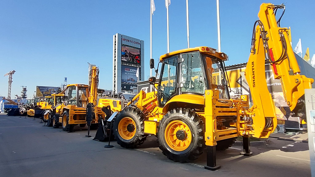

Экскаватор-погрузчик — «гибрид» погрузчика и экскаватора, имеющий впереди погрузочный ковш, а сзади — обратную лопату. Компактность техники и возможность работы со сменным оборудованием превращает его в универсального помощника для строителей, коммунальников, дорожников, лесников. В данном обзоре попробуем разобраться, как выбрать экскаватор-погрузчик и какой вариант лучше
Выбрать экскаватор-погрузчик, а работать — как на нескольких машинах
Трудяги, сочетающие в себе землеройный и погрузочный функционал и в обиходе называющиеся бэклодерами, способны на многое. С помощью погрузочного оборудования (ковша) машина работает с сыпучими материалами и разрыхлённым грунтом (при планировке поверхности, на засыпке траншей и т.д.). Обратная лопата используется для копания небольших котлованов (под строительство частных домов и прочих построек) и траншей (для прокладки коммуникаций).
С экскаватором-погрузчиком могут использоваться различные виды навесного оборудования, что позволяет ещё больше расширить функционал техники. Вместо ковша бэклодер может орудовать рыхлителем, шнековым буром, зубом-рыхлителем, ямобуром, гидромолотом и другими видами навески. А стандартный погрузочный ковш можно заменить челюстным, отвалами, щётками и т.д.
Но, как в любом деле, есть нюанс. За универсальность, присущую экскаваторам-погрузчикам, придётся заплатить более низкой производительностью, чем при использовании на конкретных работах колёсного экскаватора или фронтального погрузчика. Итоговый выбор, что лучше, зависит от ваших задач и приоритетов.
Как выбрать экскаватор-погрузчик под конкретные задачи: сравнение возможностейИсточник фото: exkavator.ru

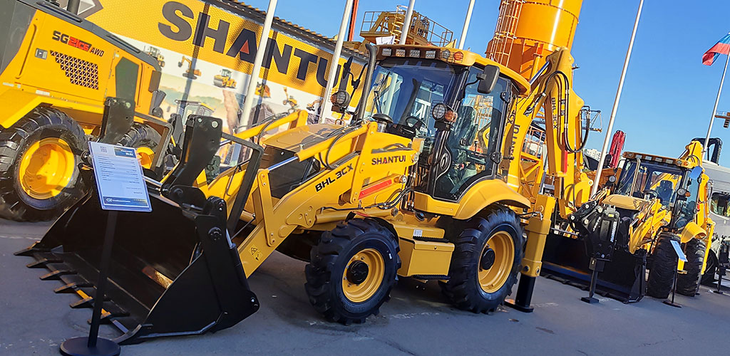

Компактность и универсальность — главные преимущества экскаваторов-погрузчиковИсточник фото: exkavator.ru
Легче или тяжелее? Обзор доступных вариантов
Абсолютное большинство экскаваторов-погрузчиков — это техника на колёсном ходу массой в диапазоне 7–10 тонн.
Техника на гусеничном ходу, которая лучше себя показывает на сложном рельефе, является скорее исключением. В качестве примера можно привести экскаватор-погрузчик 1CXT от компании JCB, объединивший в себе функции мини-экскаватора и гусеничного мини-погрузчика. Машина весит 4 тонны, имеет грузоподъёмность 665 кг и глубину копания 3,08 м и справляется с работой на пересечённой местности (на территориях с уклоном 31%).
Модельный ряд колёсных экскаваторов-погрузчиков из категории «мини», которые идеально подойдут для работ в ограниченном пространстве и даже внутри помещений, также можно пересчитать на пальцах руки. Самый маленький вариант — экскаватор-погрузчик 1CX — создан JCB. Масса модели — 3 тонны, грузоподъёмность — 600 кг. При этом она может разогнаться до 11 км/ч и копать на глубину до трёх метров.
В свою очередь, самым большим экскаватором-погрузчиком в мире (из числа дизельных) считается Huddig-1260, снаряжённая масса которого составляет 13 200 кг, в максимальной комплектации — до 18 000 кг. Он оснащён гидростатической трансмиссией, ДВС мощностью в 116 кВт, может развить скорость до 50 км/ч. Недостаток модели с учётом требований российского законодательства — ширина, которая превышает разрешённый габарит в 2,55 метра, что осложняет транспортировку.
Ещё более тяжёлой является гибридная версия экскаватора-погрузчика Huddig: масса стандартной комплектации в этом случае — от 14 620 кг.
Также на мировом рынке доступны модели на электротяге и метане.

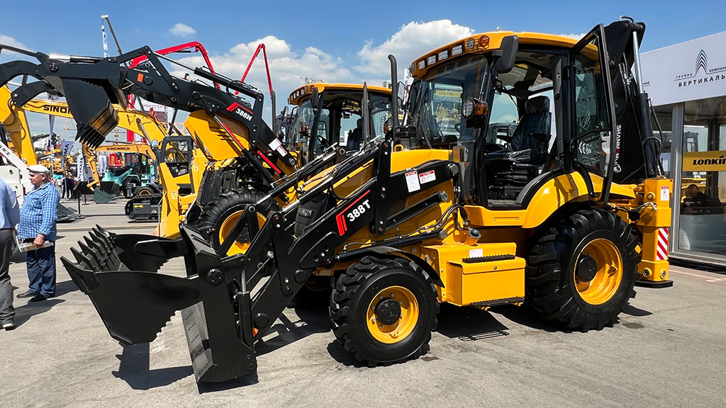

Критерии выбора экскаватора-погрузчика: на что смотреть в первую очередь?Источник фото: exkavator.ru
Равноколёсные экскаваторы-погрузчики имеют более значительную высоту подъёма ковша и выигрывают у разноколёсных моделей по несущей способности ковша. Благодаря одинаковому размеру колёса взаимозаменяемы, что очень удобно при поломке: можно обойтись одной сменной шиной для нескольких единиц техники, а кроме этого, завершить работу на 3-х колёсах, установив вышедшую из строя шину справа на переднюю ось.
Однако, как показывает практика, равноколёсники выгодны тем, кто практически постоянно с помощью экскаваторов-погрузчиков занимается погрузочными работами, причём в больших объёмах — при использовании техники в режиме экскаватора размер колёс непринципиален. А если добавить к этому то, что равноколёсные варианты гораздо дороже, то становится понятно, почему их доля в общем объёме продаж не очень велика. Тем не менее техника такого типа присутствует уже в линейках большого числа производителей.
В свою очередь, у вариантов экскаваторов-погрузчиков на разноколёсной базе меньше радиус разворота, они более компактны и универсальны. Кроме этого, вид из кабины не загораживают большие передние колёса.
Привод экскаватора-погрузчика определяет, каким образом мощность передаётся на ходовую часть машины, и может быть полным (постоянным или подключаемым) или задним. Полный обеспечивает лучшую проходимость, что особенно важно в сложных условиях эксплуатации. Так что, выбирая, какая машина для вас лучше, учитывайте, где ей придётся работать.
Каретка экскаватора-погрузчика бывает SideShift (смещаемая по направляющим; в этом случае применяются вертикальные аутригеры (опоры)) и CenterMount (фиксированная, с откидными опорами). Вариант CenterMount, когда положение стрелы фиксировано по центру задней части машины, менее функционален. Понимая это, производители чаще всего реализуют в технике SideShift, при котором можно выполнять работы вплотную к стенам. Сам экскаватор-погрузчик остаётся на месте, а каретка смещается правее или левее центра оси, повышая удобство копания.
Сама стрела, кстати, тоже может отличаться по исполнению. В стандартном варианте стрела имеет минимальное количество гидроцилиндров, хотя смотрится при этом мощнее. Считается, что такой вид оборудования проще в ремонте и обслуживании. Стрела-«банан» (изогнутая) позволяет работать обратным ковшом через препятствия и грузить содержимое в кузов близко стоящего грузовика.
Рукоять экскаватора-погрузчика бывает двух видов: стандартная и телескопическая. Первый вариант будет достаточен, если не требуются значительные глубина и дальность копания. К тому же в этом случае можно использовать ковш большего размера: в случае более короткой стрелы у машины лучше устойчивость.
Телескопическая рукоять может увеличить глубину и дальность работ, и пользователи чаще предпочитают именно её. Телескопы бывают двух видов:
  • внутренний — имеет внутреннюю подвижную часть (эта конструкция реализована в большинстве бэклодеров);
  • внешний — имеет внешнюю подвижную часть.

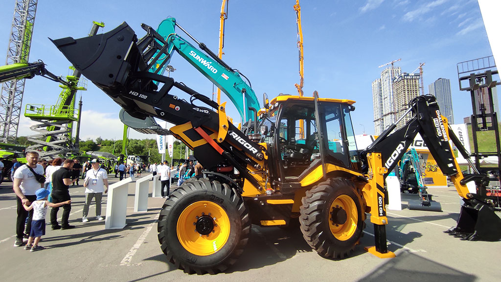

Итог: какой экскаватор-погрузчик лучше для ваших задач?Источник фото: exkavator.ru
Автоматизация. Развитие экскаваторов-погрузчиков, как и других типов спецтехники,  идёт по пути автоматизации и внедрения систем помощи оператору. Так, техника может поставляться с таким набором функций, как возврат рабочего оборудования в положение копания, самовыравнивание ковша при подъёме, «плавающий ковш», увеличение усилия копания (переключение всей мощности на экскаваторную стрелу), возможность выбора одного из стандартных режимов работы гидравлики и двигателя. Но в целом набор опций меньше, чем у более крупных типов техники. Дело в том, что экскаваторы-погрузчики изначально задумывались как машины, выполняющие работы небольшого объёма (причём самые разные работы — здесь редко встречается монотонность и шаблонность) и часто перемещающиеся между объектами. Поэтому не всякая автоматизация будет целесообразна. Акцент делается на универсальность, а не высокую производительность.
