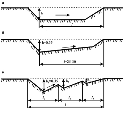

Резание и набор грунта характеризуются толщиной срезаемой стружки и длиной пути набора.
Различают различные способы резания грунта (рис.1).
.jpg)
Рис.1. Способы резания грунта скрепером:
а- прямой стружкой; б- клиновой; в- гребенчатый; L - длина пути набора грунта; h - глубина резания (стрелкой указано направление движения скрепера)

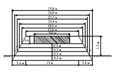

2.3. Работы по возведению земляного полотна (рис.2) из грунта притрассовых карьеров скреперами ведутся поточным методом на восьми захватках длиной 100 м каждая и на заключительном этапе при отделочных работах на одной захватке длиной 600 м. По разработанной технологической последовательности производства работ сменная производительность звена скреперов составила 3115 м .
.jpg)
Рис.2. Конструкция поперечного профиля земляного полотна

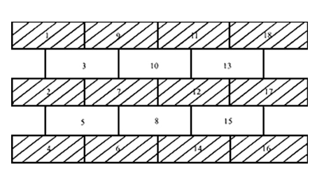

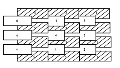

При разработке карьера применяют различные способы резания грунта (см. рис.1). Грунт на участках с уклоном 8-12° зарезают по обычной схеме - прямой стружкой. На горизонтальных участках - преимущественно для рыхлых грунтов - зарезание производят клиновым способом. При разработке песчаных и сыпучих грунтов применяют гребенчатый способ.
Разработку грунта в выемках или грунтовых карьерах производят в шахматной последовательности по шахматно-гребенчатой (рис.3) или ребристо-шахматной схеме (рис.4). В плотных неразрыхленных грунтах применяют ребристо-шахматную схему набора, которая обеспечивает хорошее наполнение ковша.
.jpg)
Рис.3. Шахматно-гребенчатая схема зарезания грунта (цифрами указана последовательность зарезания)
.jpg)
Рис.4. Ребристо-шахматная схема зарезания грунта (цифрами указана последовательность зарезания)

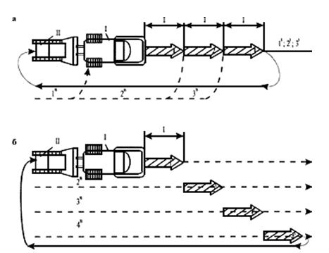

Для более рационального использования толкача необходимо, чтобы каждый скрепер начинал набор грунта там, где закончил загрузку предыдущий (рис.5).
.jpg)
Рис.5. Схема работы самоходного скрепера с толкачом:
а- линейная; б- ступенчатая; I - скрепер; II - толкач; 1-4 - пути набора грунта скреперами
соответственно N 1’-4’ - пути движения груженых скреперов; N 1"-4" - пути порожних скреперов
(сплошной пинией показан холостой ход толкача)
