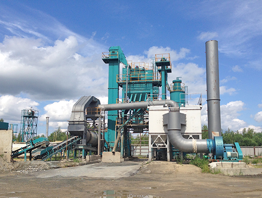

Асфальтобетонные заводы бывают циклическими и непрерывными. Отличия кроются в процедурах смешивания материала, его дозирования, объеме производства асфальтной смеси, способа хранения и мобильности.
Циклические АБЗ оснащены дополнительным оборудованием - башней и грохотом. Материал, из которого производится асфальт, подвергается разгрохотке на фракции, затем разделяется на своеобразные порции и только потом отдельными частями поставляется в барабан для сушки. Такая технология производства позволяет легко изменять рецептуру смеси. Теоретически производитель способен изменить состав асфальтобетона до пятидесяти раз за смену.
Асфальтобетонные заводы бывают циклическими и непрерывнымиИсточник фото: FB.ruАсфальтобетонные заводы бывают циклическими и непрерывными
Минус такого завода в его стационарности и относительно небольшом (меньшем, чем у непрерывного АБЗ) количестве производимого асфальтобетона. Также из-за процесса грохочения возникает своеобразный простой в горячих бункерах (либо он пуст, либо не хватает одного из компонентов). А это может испортить смесь, что приведет к убыткам. Такие АБЗ преимущественно используются в больших мегаполисах, где поставка асфальта производится в разные части города и его процедура изготовления и состав могут отличаться.
Непрерывные АБЗ выбирают за простоту их использования. Они не имеют башни, их легко транспортировать с места на место и быстро монтировать, что делает АБЗ мобильным.
Но и такой тип оборудования имеет недостатки. Одним из них является отсутствие грохота. Зачастую закупаемый щебень не соответствует стандартам, а без его сортировки нарушается рецептура, и качество асфальтобетона падает. Многие производители решают эту проблему комплектацией завода отдельным оборудованием для разделения фракций, при этом производство по-прежнему остается рентабельным.
Непрерывные АБЗ выбирают за простоту их использованияИсточник фото: ideibiznesa.orgНепрерывные АБЗ выбирают за простоту их использования
Плюсом непрерывного АБЗ является то, что процесс изготовления асфальтобетона не останавливается, то есть фракции поставляются в бункера нагрева постоянно, вследствие чего завод производит намного больше асфальта, а это прибыль. Любой завод по изготовлению асфальта оснащен силосами для хранения асфальтобетонной смеси. Силос способен поддерживать готовый асфальтобетон в надлежащем качестве (сохраняется необходимая температура) до 4 суток.
