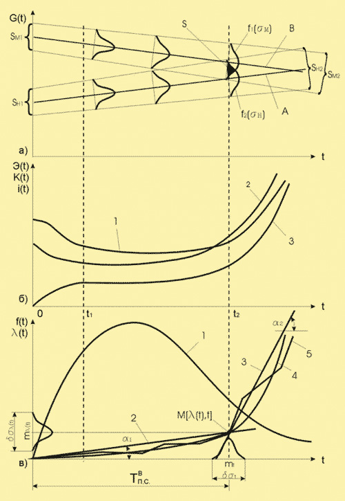

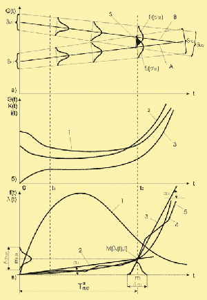

Характер протекания процесса старения узлов и деталей горно-шахтного оборудования, как практически и всех технических систем, зависит от времени. Эта зависимость характеризуется тремя основными периодами (рис. 1).
Рис. 1.
а) Закономерности изменения физико-механических свойств материалов и удельных нагрузок в процессе старения типовых элементов машин;
б) Изменение технико-экономических эксплуатационных показателей типовых элементов машин в процессе их старения:
1 – Коэффициент трения К;
2 – Энергозатраты Э;
3 – Абсолютный износ i.
в) Вероятностно-статистические характеристики надежности для определения межремонтного
периода типовых элементов машин:
1 – ƒ(t);
2 – λ1(t)=titgα1;
3 – λ2(t)=tjtgα2–b1;
4 – λ(t);
5 – λ*(t).
Зона «0-t1», связанная с уменьшением интенсивности отказов λ(t), скорости изнашивания и удельных энергозатрат, называется периодом приработки. Именно в этот период наиболее отчетливо проявляются дефекты деталей, приобретенные в результате ошибок на этапах конструирования, производства и эксплуатации. Основная доля дефектов, как правило, связана с производственными ошибками: несоблюдением техпроцесса, износом станков и оборудования, неудовлетворительным качеством материалов и комплектующих, и др. Ошибки конструирования могут быть вызваны недостаточным учетом реальных условий работы деталей и механизмов.
Для начала эксплуатации весьма важным моментом является обоснованный выбор режима работы (приработки), при котором обеспечивается минимальный первичный износ деталей.
Зона «t1-t2» соответствует периоду установившихся режимов эксплуатации и характеризуется стабилизацией интенсивности отказов. Расходы на ремонт и энергозатраты в этот период минимальны. На этом участке λ(t)≈const, т.е. имеет место экспоненциальный закон распределения контролируемых параметров работы машин.
По мере накопления остаточных деформаций и износа несущих поверхностей деталей, нарушается нормальная работа триботехнических сопряжений, увеличивается коэффициент трения К и растут удельные энергозатраты Э (рис 1, б) [3, 4]. Начиная с момента t2 оборудование вступает в третью зону эксплуатации — ускоренного старения, при котором интенсивность отказов возрастает, точка перелома, как правило, связана с наступлением предельного состояния.
Для определения верхнего предела области изменения удельных затрат на ремонт и, соответственно, периода нахождения машины в эксплуатации, ограниченной пределом существования механической системы, необходимо определить значение ординаты характерной точки перелома λ характеристики.
Можно принять, что физико механические свойства, являясь случайной величиной с диапазоном рассеяния от SМ1 до SМ2, в ходе эксплуатации по мере развития процессов старения ухудшаются и математическое ожидание значений этих свойств (см. рис. 1, а, линия В) падает.
Возрастающая удельная нагрузка, воздействующая на изделие, также является случайной величиной с начальным рассеиванием SН1 и последующим его возрастанием до SН2, а математическое ожидание (см. рис. 1, а, линия А) изменяется во времени, что также связано с развитием процессов старения. Очевидно, что отказы из-за старения произойдут в области перекрытия S распределений ƒ1(σМ) и λ2(σН) с определенной вероятностью отказов. Характерная точка M[λ(t),t] перелома эмпирической λ* характеристики, как правило, соответствует области перекрытия распределений ƒ1(σМ) и ƒ2(σН) и объясняется нарастающим во времени удельным нагружением деталей и снижением их несущей способности, приводящим к соответствующим отказам. Точка перелома на кривых интенсивностей отказов, как правило, располагается в правой части кривой распределения (см. рис. 1, в).
Таким образом, очевидно, что эффективный период восстановления нормированного состояния системы связан с зоной ускоренного старения – M[λ(t),t]. Наличие характерной точки перелома зависимости λ*(t) позволяет выявить период установившихся процессов старения и этим предотвратить эксплуатацию в третьей зоне, характеризующейся возрастающей интенсивностью отказов, увязав межремонтный период с этой точкой, и решить рассматриваемую задачу в случае нормального закона и закона распределения Вейбулла сопоставлением и исследованием статистических зависимостей λ*(t) и ƒ*(t). При явно выраженной корреляции роста затрат на ремонт с интенсивностью отказов (рис. 1, б), определяемая величина верхнего предела периода эксплуатации ТВП.С. (рис. 1, в) на основе статистических моделей состояния будет адекватна моменту постановки оборудования на ремонт по критериям минимизации ремонтных затрат и энергосбережения.
С целью определения координаты характерной точки перелома М[λ(t),t] (см. рис. 1, в) в соответствии с методикой [5] общая совокупность λ*(t) разбивается на две – i е и j е совокупности, причем соотношение соседних (по интервалам) величин эмпирической интенсивности отказов принимается λi(t)/λj(t)≥2 и составляются два линейных уравнения:
λi(t)=Y1 (ti,tgαi) (1)
λi(t)=Y2 (tj,tgαj) (2)
Совместное решение этих уравнений позволяет определить оптимальную величину периода эксплуатации с заданным уровнем доверительной вероятности на основе статистических данных о работе машины.
Таким образом, в предлагаемой адаптивной системе ремонта согласуются периодичность ремонта с закономерностями изменения технико-экономических эксплуатационных показателей машин. Система ремонта будет полностью соответствовать реальному состоянию парка оборудования предприятия при ведении постоянного сбора, учета и обработки информации о надежности машин, тем самым отражая динамику изменения технического состояния оборудования в процессе эксплуатации. В результате каждый ремонтный цикл будет базироваться на собственной уточненной модели предельного состояния по критериям минимизации ремонтных затрат и энергосбережения.
