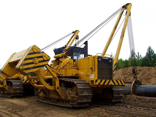

Трубоукладчики на базе гусеничных тракторов специальной трубоукладочной модификации широко применяются для выполнения грузоподъемных операций при строительстве нефте-, газо- и других трубопроводов.
ТрубоукладчикИсточник фото: komatsu.jp
Данные машины оборудованы А-образной стрелой коробчатого сечения, расположенной сбоку относительно продольной базы (на лонжероне гусеницы – у гусеничных машин, на нижней раме – у пневмоколесных) и удерживаемой либо полиспастной системой, либо гидроцилиндрами. Для обеспечения устойчивости с противоположной стороны установлен откидывающийся противовес (контргруз), вылет которого, в зависимости от реализуемого грузового момента, регулируют гидроцилиндром. У моделей малой грузоподъемности противовес обычной невыдвижной. Отличительной особенностью подобных кранов является их способность передвигаться с грузом на крюке, соответствующим максимально возможному грузовому моменту.
Основное назначение трубоукладочных машин – укладка в траншею предварительно сваренного и изолированного трубопровода, одиночных труб, запорной арматуры и других штучных грузов. Эти машины используют также на погрузочно-разгрузочных работах при перевозке труб и трубных секций (плетей) трубовозами и плетевозами, укрупненной сборке плетей из труб на трубосварочных базах и сварке в линию плетей перед укладкой трубопровода в траншею. В пределах своей технической характеристики эти машиныиспользуют как краны общего назначения на монтажных работах при сооружении насосных и компрессорных станций и других объектов. Пневмоколесные модели (грузоподъемностью 6,3 т) используют преимущественно в условиях городского строительства. Отечественная промышленность выпускает экземпляры с номинальной грузоподъемностью 6,3 … 50 т на минимальном вылете груза, составляющем 1,5 м, при высоте подъема крюка 4,5 … 7,5 м.
Для повышения тяговых возможностей гусеничных трубоукладчиков, их проходимости и устойчивости гусеничные тележки удлиняют и уширяют, а в составе привода применяют ходоуменьшители. Рессорную или балансирную подвеску в передней части гусеничного хода заменяют жесткой. Грузовую и стреловую лебедки, механизм перемещения контргруза и гидравлическую систему устанавливают на прикрепленной к остову трактора верхней раме. Также жесткой подвеской соединяются колеса пневмоколесных моделей с остовом базового трактора. Все крановые механизмы приводятся тракторным дизелем через механическую или гидравлическую трансмиссии. Для подъема грузов и изменения вылета стрелы используют двухбарабанные лебедки с независимым приводом барабанов либо от реверсивных гидромолотов, либо с помощью фрикционных муфт, подключающих барабаны к общей механической трансмиссии. Каждый барабан оборудован нормально замкнутым тормозом, автоматически растормаживаемым при включении гидромолота или фрикционной муфты.
