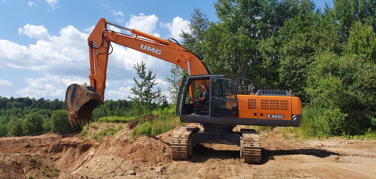

Источник фото: exkavator.ru
По трудоемкости выполнения земельные работы составляют до 20% всей трудоемкости возведения здания, поэтому земляные работы всегда стремились механизировать. В настоящее время до 97% объемов земляных работ в строительстве комплексно механизированы, однако при мелких рассредоточенных объемах работ, устройстве фундаментов в стесненных условиях, зачистке дна и откосов котлованов, устройстве дренажных канав в гористой местности еще применяется ручной труд. Поэтому основная задача при выполнении земляных работ - полностью исключить ручной труд.
