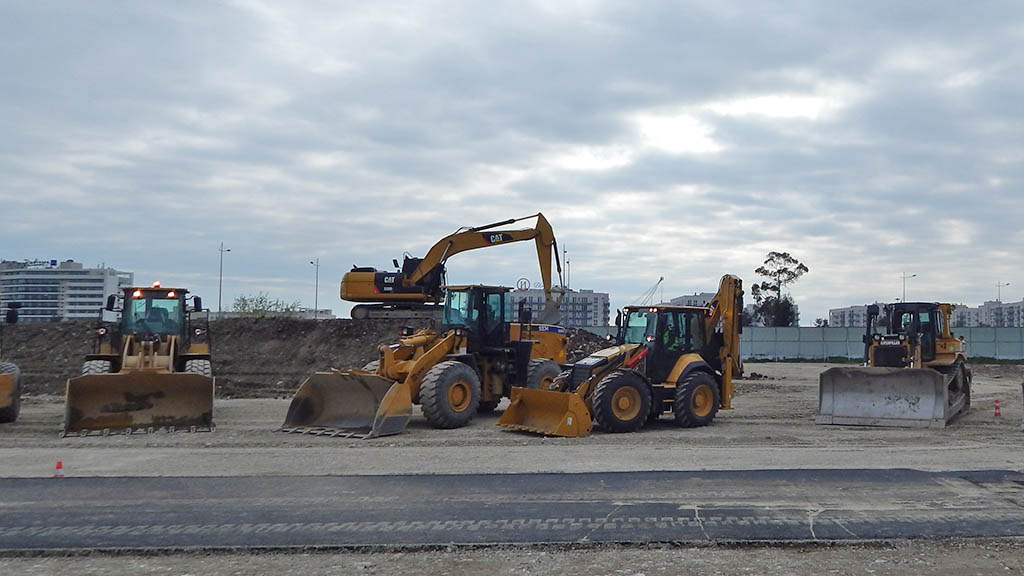

Существует специфика в определении объема земляных работ при задействовании спецтехники. Так, траншея не может быть уже режущей кромки ковша землеройной машины плюс 0,1-0,15 м (в зависимости от вида грунта). А для того, чтобы исключить нарушение естественной структуры грунта, принято "недобирать" ковшом со дна 5-20 см.
В определении объема земляных работ при использовании спецтехники есть своя спецификаИсточник фото: exkavator.ruВ определении объема земляных работ при использовании спецтехники есть своя специфика
