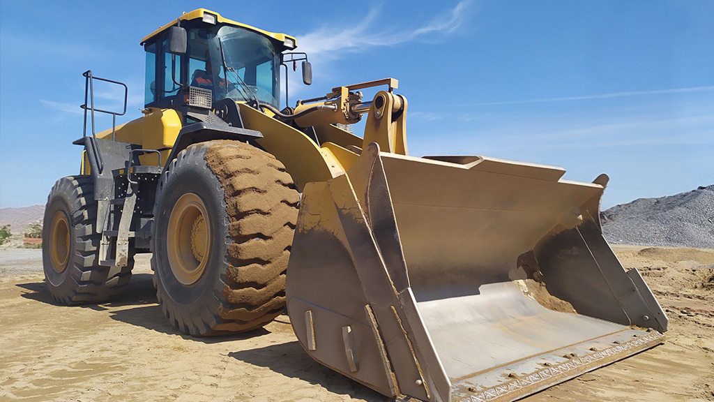

Весеннее ТО техники обойдётся дешевле срочного ремонта в разгар сезонаИсточник фото: exkavator.ru

Шаг 7. Осмотр и восстановление ковшей.
Навесное оборудование вроде ковшей подвергается высоким механическим нагрузкам. Обязательно обследуйте состояние режущих кромок, зубьев и сварных швов. Устраните трещины, замените изношенные запчасти или защитите ковш с помощью футеровки.
«Ремонт ковшей выполняется одновременно с основным техническим обслуживанием. Грамотный уход продлит срок службы ковша минимум вдвое».
