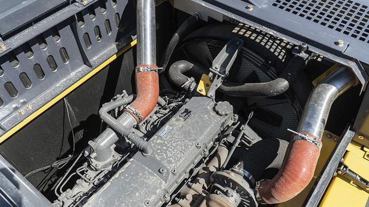

Двигатель
  1. Внешние следы: подтёки масла, следы охлаждающей жидкости, запахи гари. Особое внимание — к месту стыков прокладок и турбокомпрессора.
  2. Масло и антифриз: уровень и цвет масла на щупе, наличие металлической стружки или эмульсии (молочного оттенка) — тревожный симптом. Антифриз должен быть прозрачным и без следов масла.
  3. Компрессия и утечки: измерьте компрессию по цилиндрам; разница более 10–15% между цилиндрами уже должна настораживать. Проверьте систему на подсос воздуха и утечку охлаждения.
  4. Работа на холодную и тёплую: двигатель должен заводиться с нормальной частотой оборотов, отсутствие длительного схватывания. При прогреве — стабильность холостого хода.
  5. Дымность выхлопа: чёрный — проблемы с форсунками; синий — сгорание масла; белый — возможен антифриз в камерах сгорания.
  6. Турбина: посторонние шумы, чрезмерный люфт рабочего колеса, масляные подтёки в интеркулере и сливном патрубке.
  7. Проводка и датчики: осмотрите жгуты на предмет перетираний, скруток, самодельных ремонтных участков.

Обязательно проверьте технику под нагрузкой. Многие проблемы не проявляются на холостом ходуИсточник фото: technoparts.proОбязательно проверьте технику под нагрузкой. Многие проблемы не проявляются на холостом ходу
