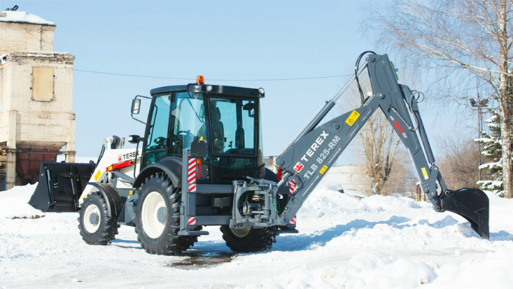

RM-Terex TLB и ЧЕТРА ЭПК - таковы наиболее известные проекты последних лет, цель которых - наладить в России производство экскаваторов-погрузчиков не на базе сельскохозяйственных тракторов, а взяв за основу оригинальное шасси. Но сегодняшние реалии таковы, что отказаться от использования импортных компонентов невозможно - отечественных аналогов просто нет. RM-Terex и вовсе является машиной, выпускаемой совместно с американскими партнерами. А из каких комплектующих мог бы состоять отечественный экскаватор-погрузчик по мнению форумчан Экскаватор Ру?
Собираем экскаватор-погрузчик
Источник фото: rm-terex.comЭкскаваторы-погрузчики Terex серии TLB выпускаются в России
Ценник у экскаватора-погрузчика, собранного в России, ненамного меньше, чем у импортного, если не собираем МТЗ в разных вариантах. Мосты у всех CARRARO, коробок тоже вариантов пять, не больше, тоже все импортное. Гидравлика - Bosch Rexroth. Кабины многие тоже покупают готовые, тоже импорт. Остается только рама и стрела.
