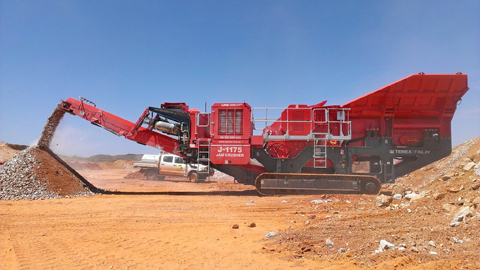

Олег Гадько
Столкнулся с работой машины Terex 1175 на скальном грунте (порфирит). Она подробила 80 000 кубометров камня, отказов не было. Однако плиты не просто стерлись, их вообще на две части разорвало. Сам занимаюсь литьем и могу сказать, что причина тому - дешевый заменитель более износостойких легированных сталей. В целом к дробильной установке нет претензий, если смотреть за ней, то нормально работает.
Дробильная установка Terex 1175Источник фото: terexfinlay-rus.ru

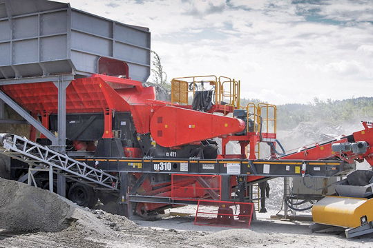

Илан-Норильск
Эксплуатируем две дробилки Sandvik UH 320F и установку Sandvik UJ 310, которые вместе образуют три стадии дробления сортового щебня различных фракций. Эксплуатируем оборудование в Норильске. Щека и один конус - новые, один конус б/у из ЮАР. В первые месяцы эксплуатации (февраль-март) порвались все конвейерные ленты. Далее появился шум в двигателе грохота, двигатель сгорел. Поменяли по гарантии (весьма оперативно). Зашумел второй двигатель на грохоте, вскрыли, заменили подшипник. На новом конусе постоянно что-то отваливается, б/у конус работает как часы. На щековой дробилке постоянно приходится менять шпильки, на вибродвигателе - питатели (заводские оторвало примерно к концу первого месяца эксплуатации).
Дробильное оборудование Sandvik UJ 310Источник фото: sandvik.com
