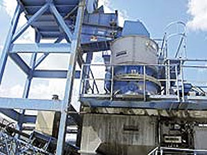

Конусная дробилка
Отечественные производители дробильного оборудования пока не могут в полной мере удовлетворить запросы со стороны заказчиков ДСК. Хорошо известные центробежные дробилки от ЗАО "Урал-Омега" и ЗАО "Новые Технологии", на которых можно получать кубовидный щебень 1-й группы, наиболее успешно могут применяться в качестве кубизаторов на III...IV стадиях дробления. Применение роторных кубизаторов в свою очередь приводит к высокому выходу отсева, удорожанию производства. Низкая лещадность щебня (менее 10%), полученного путем переработки в роторных центробежных дробилках, является как бы "излишним качеством". По ГОСТу щебень 1-й группы должен содержать не более 15% зерен пластинчатой и игловатой формы. Всегда ли целесообразно затрачивать ресурсы на получение продукции с качественными показателями, намного превосходящими требования ГОСТа?
В современных ДСК, ориентированных на получение кубовидного щебня, упор делается на использовании более экономичных конусных дробилок, дробильные камеры которых выполнены с некоторым усовершенствованием. Формы подвижного конуса и неподвижной брони позволяют реализовывать так называемое дробление в стесненных условиях, т. е. за счет взаимодействия кусков друг с другом, "камень о камень". При этом наиболее крепкий, кубовидный фрагмент разламывает более слабый лещадной формы, также в слое происходит истирание острых граней, выступов.
Для осуществления такого режима дробления необходимо постоянно поддерживать работу дробилки "под завалом". Поступающая на переработку порода должна полностью покрывать подвижной конус и заполнять всю рабочую камеру, для чего используется специальная автоматическая система контроля рабочих параметров. Могут применяться и дополнительные загрузочные бункера небольшой вместимости, которые устанавливают над приемным отверстием дробилки, чтобы сглаживать неравномерное поступление материала и увеличивать уплотнение слоя материала непосредственно между дробящими полостями конусов. Ширина разгрузочной щели при таком дроблении значительно превосходит крупность необходимой товарной фракции, конус движется со значительной амплитудой, эксцентриситет относительно большой, поэтому на выходе продукт переработки в определенной степени закрупнен. Затем его подают на сортировку, где отбирается вся крупная нетоварная фракция, которая опять возвращается в дробилку. Так происходит переработка материала по замкнутому циклу.
Подобный режим дробления в свое время пытались настраивать в дробилках типа КСД-2200 Гр, т. е. увеличивая разгрузочную щель и вводя переработку по замкнутому циклу. Форма дробильной камеры КСД-2200 Гр позволяет в некоторой степени реализовать дробление в стесненных условиях, так как оборудование ориентировано на переработку крупнокускового материала и имеет значительный геометрический объем камеры в верхней части, которая постепенно сужается книзу. При обеспечении работы конусной дробилки "под завалом" в такой камере возникают условия слоевого дробления. Важным моментом является величина угла завала конусов относительно друг друга, так как при большой величине этого угла материал будет попросту выдавливаться из камеры. Выбор значения данного угла основывается на учете внутреннего угла трения дробимой породы.
Эксцентриковая по сравнению с другими дробильными машинами занимает меньше площади, проще в эксплуатации, у нее хорошие производственные показатели - степень дробления до 5, меньшее производство отсева по сравнению с роторными кубизаторами, меньшие удельные энергозатраты. Однако, как показывает практика, при использовании дробилок, ориентированных на получение кубовидного материала (II...III стадии дробления), не всегда удается получать щебень надлежащего качества (с лещадностью не более 15%, как требует ГОСТ в отношении щебня 1-й группы). Для эффективной работы ДСК необходимо контролировать многие рабочие параметры дробления и сортировки, оперативно управлять комплексом, а наилучшим образом этого можно достичь, используя автоматические системы управления.
