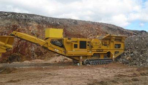

На карьер было поставлено четыре единицы техники Extec: две дробилки - щековая С-12+ и конусная Cone X44-SBS, и два грохота - первичный E-7 и вторичный S-5, как дополнительное вспомогательное оборудование к работающему стационарному дробильно-сортировочному заводу. Каждая установка мобильного комплекса решает определенную задачу по дроблению и сортировке производимой продукции.
Грохот Extec Е-7 осуществляет предварительную сортировку поступающего материала (песчано-гравийной смеси) на природный песок и гравий. Применение первичного грохота позволяет снизить транспортные расходы, т.к. с вывозом гравия теперь справляется одна технологическая единица, и качественно подготовить материал питания для щековой дробилки.
Щековая установка первичного дробления Extec С-12+ используется для переработки валунов и гравия после первичного грохота E-7. В частности, она применяется для получения щебня фракции 20-70 мм.
Конусная дробилка загружается щековой дробилкой, производя товарную дроблёную массу, которая сортируется на грохоте S-5 и превращается в кубовидный товарный щебень 5-20, 20-40 мм и товарный песок 0-5 мм.
Все мобильное оборудование работает как самостоятельный дробильно-сортировочный завод.

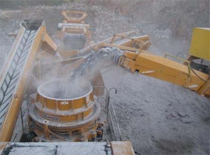

Конусная дробилка Extec Cone X44-SBS была установлена после существующего стационарного дробильно-сортировочного завода для повышения качества и прочностных характеристик дробимого материала. Данная модель конусной дробилки позволяет производить кубовидный щебень фракций 5-20 мм и 20-40 мм.
дробильно-сортировочное оборудование Sandvik-ExtecИсточник фото: "Рецикл материалов"
Для получения кубовидного щебня 1 группы в линейку после конусной дробильной установки поставлен грохот Extec S-5, один из конвейеров которого возвращает в конусную дробилку надситный материал для додрабливания и улучшения качества производимой продукции. Таким образом, получаем так называемый «замкнутый цикл», который улучшает кубовидную форму и повышает прочностные характеристики производимой продукции.

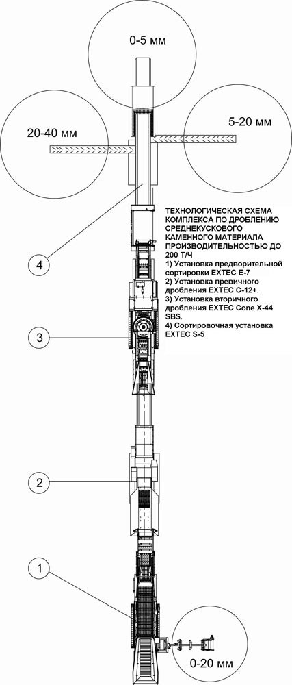

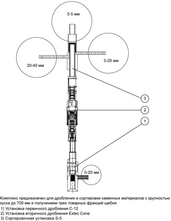

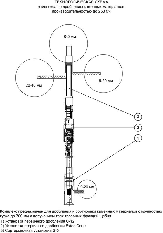

 Технологическая схема комплекса по дроблению среднекускового каменного материала приозводительностью до 200 т/ч Технологическая схема комплекса по дроблению каменных материалов производительностью до 250 т/ч
Технологическая схема комплекса по дроблению среднекускового каменного материала приозводительностью до 200 т/чИсточник фото: "Рецикл материалов"
Технологическая схема комплекса по дроблению каменных материалов производительностью до 250 т/чИсточник фото: "Рецикл материалов"
