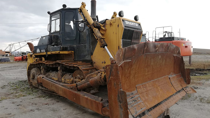

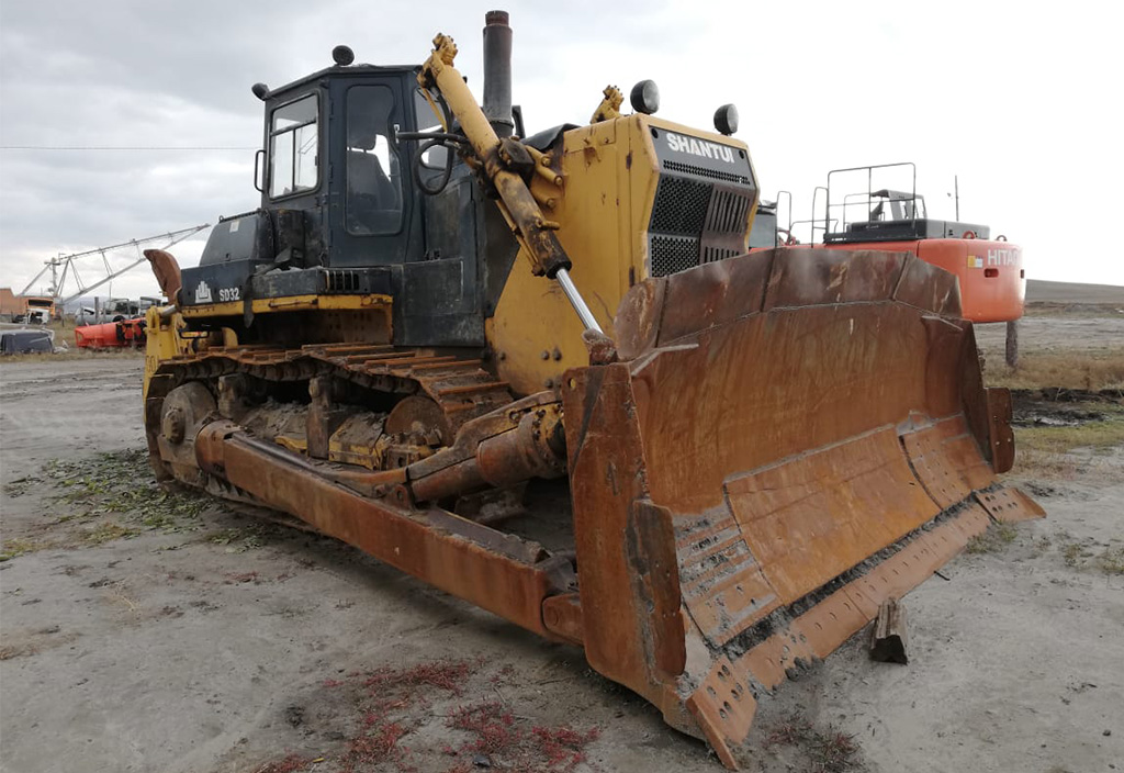

Разбираем нюансы приобретения б/у версии бульдозера Shantui SD32 с ТЕХНОPARTSИсточник фото: exkavator.ru
