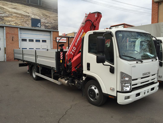

Одной из типичных ошибок является применение в гидросистеме рабочей жидкости, не рекомендованной заводом-изготовителем. Также отрицательно на работу оборудования влияет отсутствие ежедневного и еженедельного техобслуживания. Если узлы трения не смазывать, то уже через один или два года в соединениях манипулятора образовываются огромные люфты - шатаются секции стрелы, колонна, иногда даже аутригеры. Еще одна причина поломок - ошибки операторов. Чтобы освоить управление установкой, достаточно изучения инструкции и несколько минут практики.
Источник фото: palfinger.comТипичная ошибка оператора - применение рабочей жидкости, не рекомендованной производителем

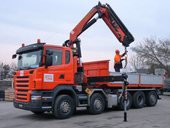

Источник фото: hiab-bel.comПроведение каждого технического обслуживания нужно регистрировать в паспорте
Долговечная эксплуатация крана-манипулятора возможна при регулярном и качественном проведении технического обслуживания. Рассмотрим подробнее виды и периодичность выполняемых работ:
- ежесменное техническое обслуживание (ЕТО) в начале и конце смены (уборка, мойка, внешний осмотр, заправочные работы);
- техническое обслуживание ТО-1 через первые 50 моточасов работы, но не позднее двух месяцев (смазка КМУ, контроль затяжки резьбовых соединений, замена масляных фильтров);
- техническое обслуживание ТО-2 через каждые 50-150 моточасов, но не позднее шести месяцев (ТО-1, проверка состояния сварочных швов и работоспособности гидроцилиндров и гидрозамков);
- техническое обслуживание ТО-3 через 400-1000 моточасов и раз в год как минимум (ТО-1, ТО-2, замена масла в гидросистеме).
- сезонное техническое обслуживание (СТО) при переходе с весенне-летнего к осенне-зимнему периоду эксплуатации и наоборот как минимум два раза в год.
Проведение каждого технического обслуживания обязательно регистрируйте в паспорте.

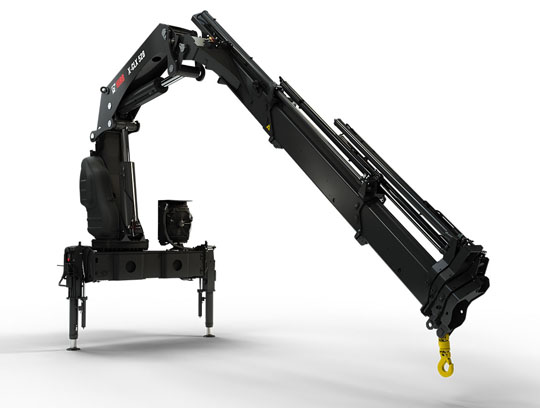

Техобслуживание КМУ должно производиться ежедневно, еженедельно, ежеквартально и так далее. Периодичность обозначают в инструкции в моточасах и в днях. Также имеется карта смазки, где указаны способы смазки - под давлением (шприцевание) либо нанесение на трущиеся поверхности. Кроме того, описывается порядок мойки кранов-манипуляторов. Выполнить техническое обслуживание манипулятора, то есть заменить жидкость, фильтры, смазку шарниров, может даже сам владелец. В ежедневное ТО входит визуальный осмотр КМУ и всей машины, в еженедельное - шприцевание шарниров.
При проведении ТО, важно помнить о поворотном устройстве. Если оно расположено в масляной ванне, тогда масло необходимо регулярно менять. У аутригеров необходимо смазывать шарнир. Следует не упускать из виду состояние штоков, содержать их в чистоте. Также чистыми должны быть разъемы для подсоединения гидравлических инструментов, ведь на рабочую жидкость налипает пыль. Рекомендуется применять защитные колпачки, а для электрических разъемов, которые менее корродируют от соли на дорогах, использовать специальную смазку.
Источник фото: flickr.comВ еженедельное ТО КМУ входит шприцевание шарниров

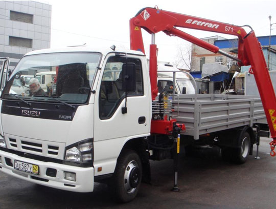

Замену жидкости необходимо производить не менее одного раза в год, даже если КМУ практически не эксплуатировалась. Жидкость характеризуется гигроскопичностью, она поглощает влагу, за счет чего масло превращается в эмульсию, что является опасным для силовых цилиндров и гидрозамков, приводит к коррозии металлических компонентов. Меняя жидкость, также необходимо заменить фильтры.
Некоторые установки оснащены только одним фильтром в гидросистеме, который является сливным и установлен в баке. При работе оборудования при более высоких давлениях, система снабжается вторым фильтром, который монтируется в напорной ветви между гидрораспределителем и насосом. А гидросистема КМУ HIAB, обладающая дистанционным управлением, укомплектована даже тремя фильтрами.
Гидросистема может быть оборудована индикатором засорения фильтра, то есть манометром. Если условия эксплуатации являются нормальными, стрелка манометра практически не меняет своего положения от смены до смены фильтра. В случае, когда стрелка резко отклоняется в зону повышенного давления, необходимо обратить свое внимание на условия работы. При эксплуатации, где имеется высокая запыленность, замена фильтров и жидкости должна осуществляться чаще.
Источник фото: auto-isuzu.ruЗамену жидкости необходимо производить не менее одного раза в год
