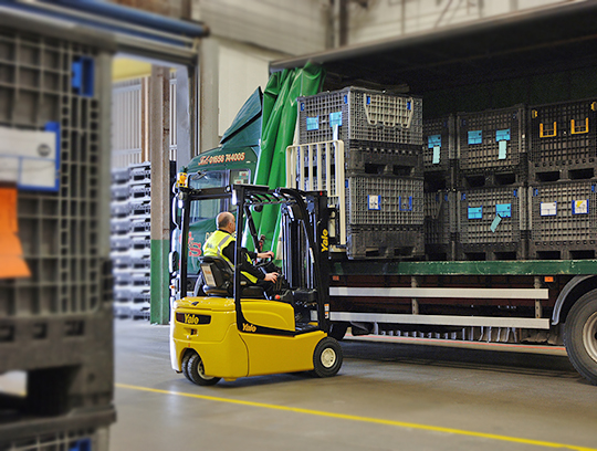

В конце 30-х гг. появились автопогрузчики с мачтой наклонного типаИсточник фото: exkavator.ru
Первый опыт использования гидравлики был связан с тормозной системой. Но основные свои достоинства гидропривод показал в работе подъемных механизмов. В конструкции вилочных погрузчиков первого поколения присутствовала неподвижная вертикальная мачта и каретка вил, управлять которыми оператор мог лебедкой и стальными тросами. В конце 20-х годов фирма Yale представила каретку, включающую в себя гидравлический захватный механизм и наклонные вилы. В середине следующего десятилетия центр мачты погрузчика оснастили гидравлическим цилиндром, управление которым было возложено на гидронасос, объединенный с приводным двигателем. Благодаря этому цилиндру оператор мог регулировать подъем груза. А чтобы поднять мачту и каретки вил стали использовать цепи вместо стальных тросов.
В конце 30-х годов появляются автопогрузчики, в устройстве которых использовалась мачта наклонного типа. Гидравлический механизм регулировал угол наклона такой мачты. В 50-е годы в общее потребление входит гидравлическое устройство бокового смещения мачты автопогрузчика. Заменить механический рулевой механизм гидроприводной системой предложил Фрэнсис У. Дэвис в середине 50-х годов.

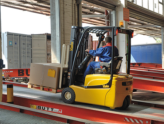

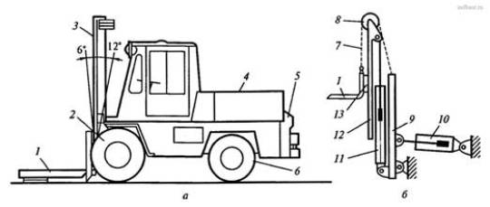

Устройство современного погрузчика (рис. а) базируется на пневмоколесном ходовом устройстве с ведущими двухскатными колесами спереди (2) и управляемыми односкатными колесами сзади (6), позволяющими машине оставаться устойчивой при передвижении и маневрировании. Также в устройство автопогрузчика входит гидромеханический грузоподъемник (3) со сменным рабочим органом (1) противовеса (5), ДВС (4), механическая, гидромеханическая или гидростатическая трансмиссия, механизм передвижения, гидросистема грузоподъемника и система управления.
Устройство современного погрузчика базируется на пневмоколесном ходовом устройствеИсточник фото: exkavator.ru
Устройство основного рабочего органа (грузоподъемника) представляет собой подхват в виде 2-3 изогнутых под углом 90 град. стальных брусьев, которые помещают под груз. Вилочный подхват крепится шарнирно к подъемной каретке грузоподъемника. Исходя из того, как устроено рабочее оборудование на машине, выделяют автопогрузчики фронтальные и боковые. Фронтальные автопогрузчики перемещают груз на вилочных подхватах, автопогрузчики боковые - на платформе.
Основная рама (9) грузоподъемника шарнирно фиксируется к раме машины. Внутри основной рамы на катках передвигается выдвижная рама (12). Вдоль ее направляющих на роликах двигается грузовая каретка (13), подвешенная на 2 грузовых цепях (7). К каретке прикреплено рабочее оборудование (1). Грузовые цепи огибают звездочки (8) на выдвижной раме, фиксируются на основной и создают двукратный полиспаст - это позволяет повысить скорость подъема.
Устройство автопогрузчика

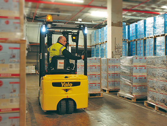

Основную массу автопогрузчиков снабжают гидромеханической трансмиссией. Механическая передача на машинах используется для привода ведущего моста и гидронасосов, гидравлическая - для привода грузоподъемника и рулевого управления. В устройстве автопогрузчиков, которые могут поднимать более тяжелые грузы, используется пневматическая передача для привода колесных тормозов, употребляющая энергию сжатого воздуха. Базовая комплектация большинства моделей среднего класса включает в себя сервотормоз. На большегрузные модели нередко ставят дисковые тормозные системы с масляными ваннами.
Базовая комплектация большинства моделей среднего класса включает в себя сервотормозИсточник фото: exkavator.ru
Установленный гидроусилитель позволяет при несильном давлении на тормоз эффективно управлять скоростью погрузчика.

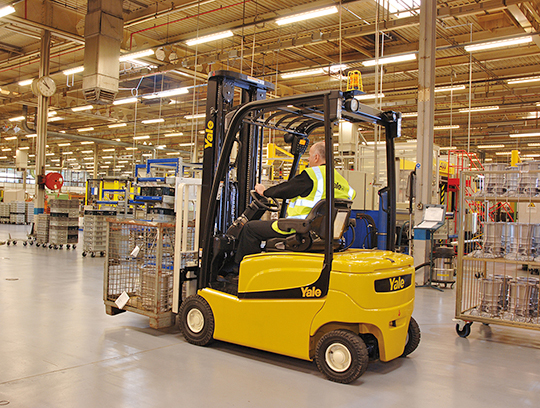

Современные автопогрузчики оборудованы крупногабаритной кабиной на амортизаторах. Кабина шумоизолирована и оснащена системой безопасности FOPS и ROPS. Управление грузоподъемником производится с места оператора, которое оснащено мягким регулируемым сиденьем со спинкой. Кресло оператора снабжено ремнем безопасности, который удержит водителя при незапланированном торможении и если автопогрузчик опрокинется. Предохранительная решетка защитит от возможного падения части груза и позволит перевозить большие грузы, не подвергаясь опасности.
Современные автопогрузчики оборудованы крупногабаритной кабиной на амортизаторахИсточник фото: exkavator.ru
Рабочее место оператора в автопогрузчиках, работающих на открытых площадках, находится в закрытой кабине. В холодное время она обогревается. Открытую кабину от падения груза защищает решетчатая крыша. Боковые стойки, предусмотренные в устройстве автопогрузчиков, уберегут водителя от травм, если машина опрокинется.
