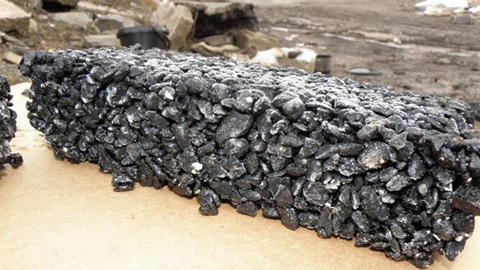

 При производстве холодного асфальта используют эластичные битумыИсточник фото: grounde.ru При производстве холодного асфальта используют эластичные битумы
Еще одним обязательным элементом, без которого не обойтись при производстве холодного асфальта, является добавка. Ее масса обычно достигает 25-35% от общей массы битума. Добавка делает холодный асфальт более прочным, а также способствует длительному сохранению его полезных свойств.
Укладка холодного асфальта
Опишем процесс производства холодного асфальта. В первую очередь в смеситель загружается щебень, далее вводится битум, после чего в течение 25 секунд все компоненты перемешиваются. Щебень перед его введением в смесь нагревают до 100oС. Масса битума, без которого не обходится производство холодного асфальта, составляет от 4,2 до 4,5% массы щебня. Добавка вводится в битумную смесь через отдельный рукав.
