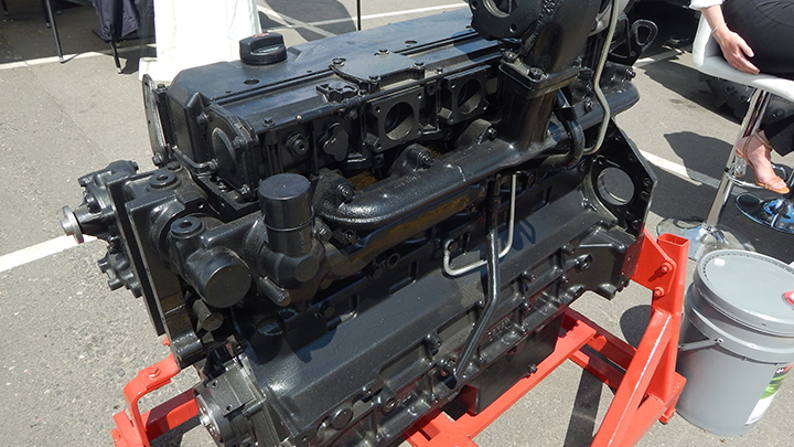

ДвигательИсточник фото: exkavator.ru

Капитальный ремонт двигателя включает в себя целую последовательность операций. Прежде всего, выполняется демонтаж двигателя, очистка его наружных поверхностей от загрязнений, разборка и мойка деталей.
Следующий шаг - дефектовка - проводится с использованием различных измерительных инструментов (микрометров, нутромеров, щупов и др.), позволяющего точно определить степень износа, деформации и прочие признаки негодности деталей. На данном этапе специалисты-ремонтники осматривают коленчатый вал на наличие задиров на шейках (их диаметры измеряют в двух взаимно перпендикулярных плоскостях); измеряют биение шеек, маховика в сборе с коленчатым валом, осевой люфт вала в блоке цилиндров и т.д.; определяют отклонение размеров и геометрии цилиндров (овальность, конусность и т.д.); измеряют зазоры в парах трения и диаметры всех трущихся деталей; проверяют с помощью опрессовочного оборудования на наличие трещин корпусные детали двигателя.
Собрав все эти данные, сверив показатели с номинальными показателями, установленными заводом-изготовителем, специалисты выбирают способы восстановления деталей или принимают решение об их замене. Результаты дефектовки и, соответственно, смета обсуждаются с заказчиком, после этого проводятся собственно ремонтно-восстановительные работы - это целая наука, поэтому о них мы поговорим в одном из наших следующих материалов.
