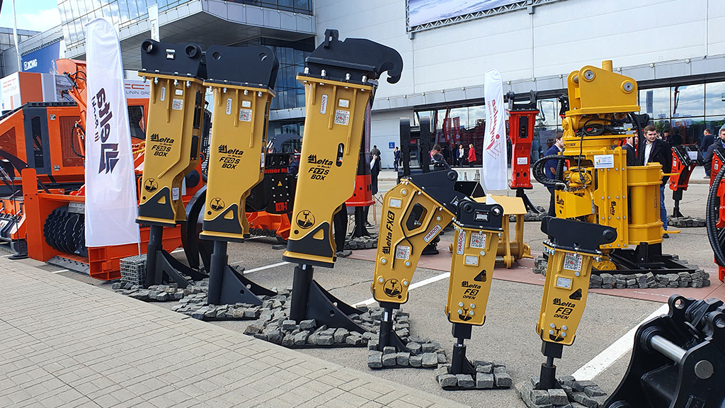

Прежде всего, нужно учитывать предстоящий вид и условия работы, а также рассредоточенность объектов. Если гидромолот будет использоваться сравнительно редко и для небольших объемов работ, то следует отдать предпочтение более дешевым моделям с не самыми высокими техническими показателями и потребительскими свойствами.
Если гидромолот будет использоваться редко и для небольших объемов работ, то выбирайте дешевые моделиИсточник фото: a-kompressor.ru

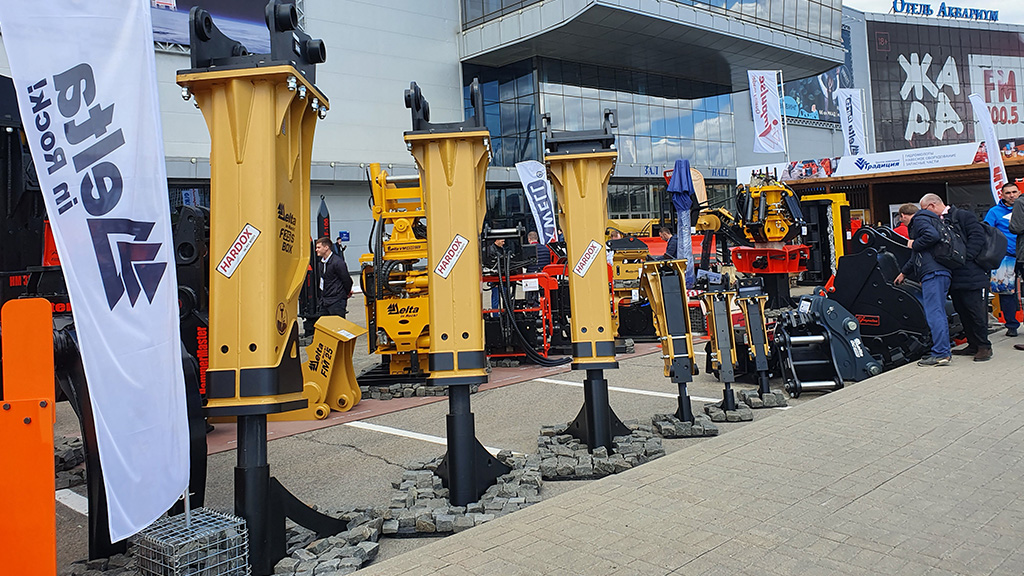

Следующим показателем, который определяет возможность применения конкретной модели гидравлического молота на экскаваторе, является расход рабочей жидкости. Он всегда приводится в технических характеристиках гидромолота. Этот показатель должен соответствовать производительности насоса, питающего напорную линию. Если производительность насоса превышает требуемый для молота расход, то при его работе могут возникать пики давления, которые отрицательно влияют на долговечность как гидромолота, так и гидроагрегатов базовой машины. Если же подача насоса меньше минимального расхода гидромолота, то работа последнего может быть неустойчивой или же молот не будет работать совсем.
Расход рабочей жидкости должен соответствовать производительности насосаИсточник фото: enisey-m.ru

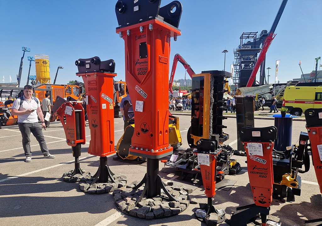

На современных экскаваторах установлены насосы с регулятором мощности. Он уменьшает подачу насоса, если давление в гидросистеме превышает заданную величину (чаще всего это 15…16 мПа). Желательно, чтобы величина рабочего давления гидромолота была ниже уровня давления, при котором начинает действовать регулятор мощности, иначе последний может срабатывать при каждом цикле работы молота, что сокращает срок службы гидронасоса и может вызвать нестабильную работу молота.
Современныеэкскаваторы оборудованы насосами с регулятором мощностиИсточник фото: stm58.ru
