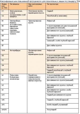

В соответствии с мировыми стандартами шины повышенной проходимости классифицируются по типу машин, видам работ и типу протектора (см. табл.). В то же время, рисунок протектора разрабатывается каждой фирмой отдельно и обозначается собственными индексами. По этим же стандартам установлены и значения, характеризующие грузоподъёмность шины, к которой относятся коэффициент нагрузки, (определяющий норму слойности [НС]), индекс нагрузки (ИН) с соответствующей ему грузоподъёмностью и символ скорости (СС) с указанием максимально возможной скорости перемещения машины.
Классификация шин повышенной проходимости для строительных машин по стандарту TRA
