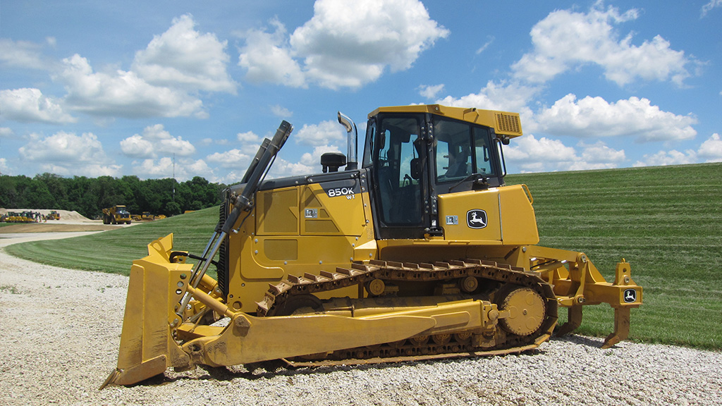

Бульдозером называется навесное оборудование на тракторе, состоящее из отвала с ножами, расположенного впереди трактора, рамы с двумя толкающими брусьями и механизма управления для подъема и опускания отвала.
По способу установки отвала, по отношению к продольной оси трактора, бульдозеры делятся на:
  • неповоротные (с неизменным углом установки 90 град.);
  • поворотные ( универсальные, у которых отвал может поворачиваться по отношению к продольной оси трактора в пределах 50-90 град.).
По способу управления рабочим органом различают бульдозеры с тросовым и гидравлическим управлением.
Простота устройства, надежность в работе, низкая стоимость эксплуатации, возможность применения в различных грунтовых условиях, высокая производительность - основные факторы предопределяющие широкое использование бульдозеров в водохозяйственном строительстве.
Основные рабочие параметры и производительность бульдозеров определяются мощностью базового тягача на который они навешиваются.
