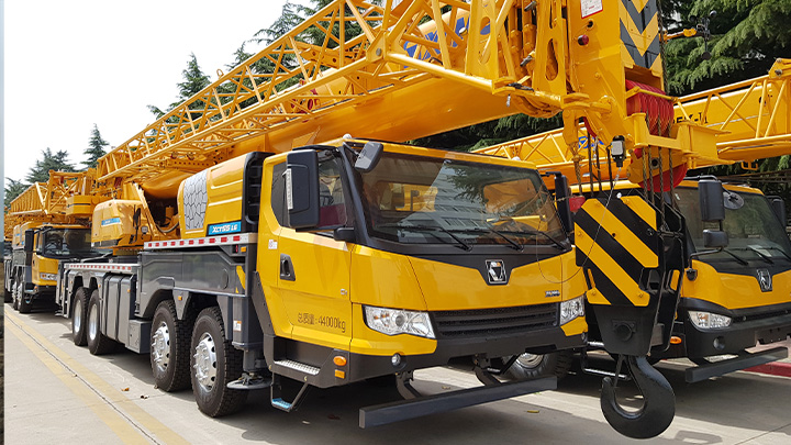

Автокраны в отличие от гусеничных обладают высокими скоростными характеристиками и маневренностью. Эти качества позволяют использовать их для выполнения рассредоточенных по строительной площадке работ. Конструкция выглядит следующим образом: вместо кузова на шасси автомобиля монтируется ходовая и поворотная рамы. На поворотной раме крепятся механизмы подъёма и опускания стрелы, поворотный механизм, стрела, кабина и противовес.
АвтокранИсточник фото: exkavator.ru
Автокран
Самым большим недостатком автокранов является их небольшая устойчивость. Для того чтобы кран мог беспрепятственно выполнять свои обязанности, в конструкции данного типа кранов предусмотрены механические, гидравлические или пневматические опоры (аутригеры). В рабочем состоянии с применением выносных опор кран становится стационарным.

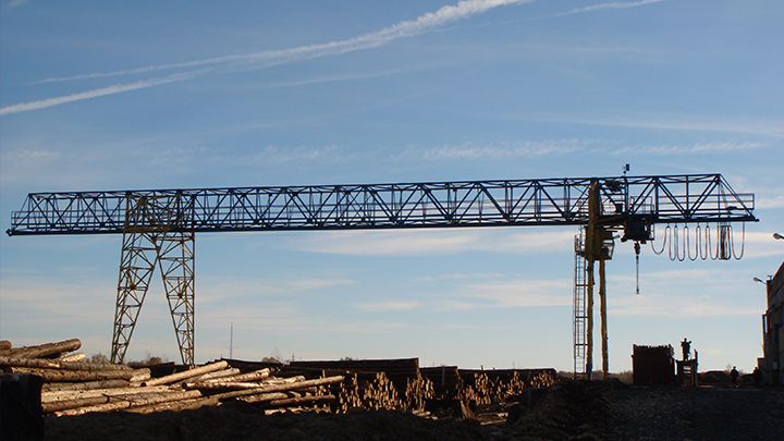

Козловой кранИсточник фото: exkavator.ru
Козловой кран
Козловые краны строительного назначения являются кранами мостового типа, мост которых установлен на опоры. Козловые краны применяются для монтажа тяжёлого оборудования, а также при возведении протяжённых монолитных сооружений.
