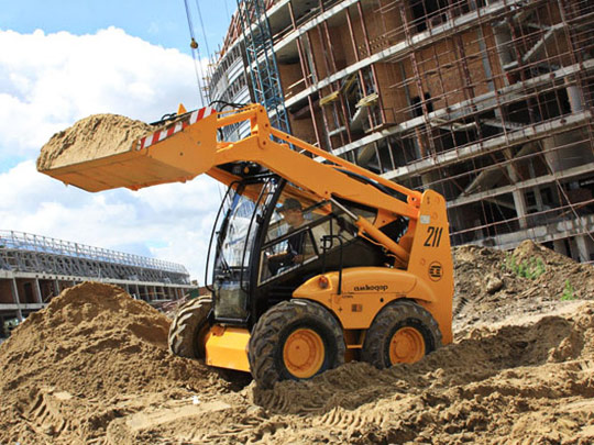

Мини-погрузчик АМКОДОР 211Источник фото: amkodor.by
