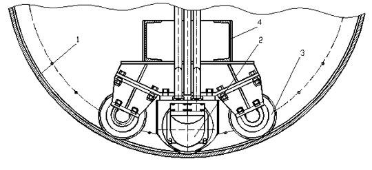

Устройство вальца виброволнового катка

Валец катка (рисунок) содержит упругую (стальную) цилиндрическую обечайку 1, внутри которой расположен генератор волн. Генератор волн содержит шесть опорных роликов 2, 3, размещенных на раме 4 по три с каждой стороны обечайки. Через них на обечайку передается вес катка (за вычетом веса обечайки). Два ролика 2, по одному с каждой стороны – эксцентриковые. Валам эксцентриковых роликов при помощи двух гидромоторов сообщается вращение. В результате расстояние между центром тяжести катка и точкой опоры эксцентриковых роликов на обечайку периодически изменяется и вызывает динамическое воздействие на обечайку, заставляя ее циклически деформироваться. При этом уплотняемый материал испытывает на себе вибрацию нижней части обечайки.
Принцип действия виброволнового вальца основан на возможности получения значительных упругих деформаций тонкостенной оболочки без превышения предела выносливости ее материала В катке КВ-01 обечайка вальца диаметром 1420 мм при толщине 14 мм деформируется на 20 мм, что позволяет получить значительно большую амплитуду колебаний, чем у вибрационных катков с жесткими вальцами (традиционного исполнения).
