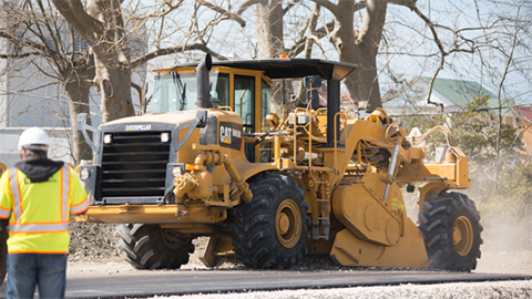

Капитальный ремонт дороги
Далее нам была предоставлена возможность увидеть процесс капитального ремонта дорожного полотна. Главное действующее лицо данного этапа - роторный смеситель Cat® RM500.
Ресайклер позволяет использовать для капитального ремонта дороги старый асфальтРесайклер позволяет использовать для капитального ремонта дороги старый асфальт
Использование для укладки нового слоя только что снятого дорожного покрытия, которое прямо на месте было подвергнуто регенерации, - метод, который в России уже знаком, пусть и не используется повсеместно. Оборудование для выполнения подобных работ выпускают ряд зарубежных производителей. Компания Caterpillar предлагает покупателям роторные смесители (ресайклеры), которые применяются для регенерации дорожного полотна на глубину до 50 см. Ротор отвечает за разрушение дорожного полотна до определенной консистенции, затем материал перемешивается со специальными добавками в смесительной камере - и его можно вновь использовать. Последний этап - уплотнение покрытия катками.
Отметим также, что в отличие от классических способов разрушения дорожного покрытия, машина для регенерации позволяет исключить отраженные трещины, которые существуют в основании дороги.
