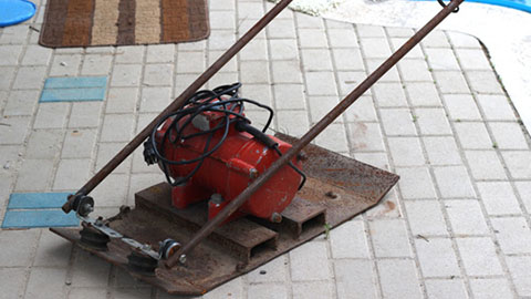

Вот так выглядит самодельная виброплита одного из народных умельцевИсточник фото: stanok.guruВот так выглядит самодельная виброплита одного из народных умельцев

Для начала возьмем подготовленный нами металлический лист и болгарку. На расстоянии около 10 см от края с обеих сторон делаем неглубокие надрезы (5 мм будет достаточно). Затем с помощью молотка загибаем края приблизительно в 30 градусов. Загибы нам необходимы для того, чтобы виброплита не зарывалась в песок во время работы, а как бы скользила по нему.
После этого укрепляем срезы электросваркой (не забудьте надеть защитные очки). Затем берем швеллеры и привариваем их поперек листа. После на них будет крепиться двигатель. На швеллерах делаем маркером отметки под болты. Привариваем болты основанием вниз, на них после будут установлены "ушки" двигателя. Но будьте осторожны: во время сварки металл быстро разогревается и может деформироваться, это не сыграет вам на руку в дальнейшей эксплуатации вибротрамбовки.

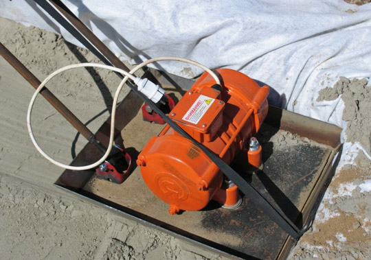

И вот наступает час установки самого двигателя (площадочного вибратора). Кстати, если вы приобретете старый мотор типа ИВ-98, то знайте, что внутри него находятся эксцентрики, переставляя которые, можно регулировать силу вибрации. Устанавливаем наш двигатель на болты, закрепляем с помощью гаек и граверов.
Привариваем швеллеры и прикручиваем к ним двигательИсточник фото: stanok.guruПривариваем швеллеры и прикручиваем к ним двигатель

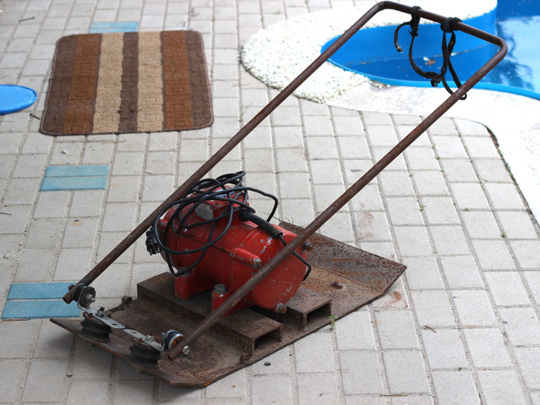

Далее следует самый важный, а поэтому и самый спорный пункт сборки виброплиты своими руками - крепление ручки. Инженеры всего мира ломают голову над тем, как погасить вибрацию во время работы, постоянно совершенствуя свою технику. Но ведь нам нужно сделать ручку самостоятельно и не менее качественно.
Есть вариант крепления ручки на автомобильные сайлентблоки. К отогнутому краю основания, точно так же, как и на швеллерах, привариваем два болта основаниями вниз. На них крепятся сайлентблоки, а уже к ним - ручка.
На специализированных форумах предлагают и другие варианты крепления ручки виброплитыИсточник фото: stanok.guruНа специализированных форумах предлагают и другие варианты крепления ручки виброплиты
Также ручку можно просто прикрутить к основанию виброплиты на два болта, но тогда стоит надеть на ручку изоляцию, а на крепления - резиновые втулки. Есть еще совет для удобной работы: на ручку можно повесить веревочную петлю и держаться за нее, тогда вибрация будет ощущаться слабо.
