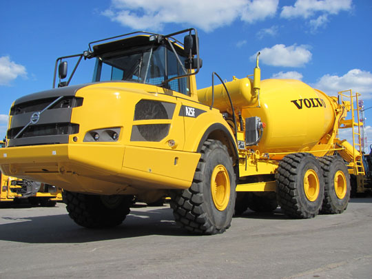

Ферронордик Машины Северо-Запад предложили для клиента в Санкт-Петербурге, компании ДСК, абсолютно уникальное решение - бетоносмеситель на базе сочлененного самосвала Volvo А25F. Машину подготовили совместно с Пушкинским машиностроительным заводом

- Клиенту была необходима машина для строительства олимпийских объектов в Сочи. Условия работы (большие уклоны, труднопроходимые участки дорог) не позволяют использовать бетоносмесители на базе обычных шоссейных грузовиков - нужна была высокопроходимая машина, которая способна везти в гору большой объём груза. Сочленённый самосвал подходит для этого как нельзя лучше. Поэтому мы создали проект размещения бетоносмесителя на базе А25F.

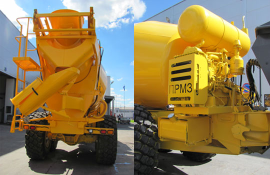

- Основная сложность была в том, что всё делалось впервые. Принципиальный вопрос был с развесовкой машины. На технику нужно было установить не только саму бочку, но и автономный дизельный двигатель, поэтому нам пришлось увеличить задний свес машины. Ещё одной задачей стала обязательная возможность демонтажа оборудования бетоносмесителя и обратной установки кузова самосвала. Таким образом, получилась машина "два в одном", которая может использоваться и как обычный сочленённый самосвал А25F, и как бетоносмеситель. После различных расчётов нагрузок, опрокидывающих моментов и прочего было принято решение установить бочку объемом 8 м3 с клапаном производства ПМЗ. Гидромотор питает автономный двигатель Д245.5.

- Несомненно, что нашим партнерам было интересно работать с техникой Volvo . К тому же для Пушкинского машиностроительного завода установка бетоносмесителя на базе A25F тоже была дебютом. Например, специально для нашей машины были спроектированы удлинение рамы и клапан, закрывающий бочку во время движения.
