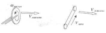

Скорости экскаваторов поперечного копания
Экскаваторы непрерывного действия используются при разработке относительно однородных грунтов до IV категории прочности с размером очень прочных включений не более 0,25 ширины рабочего органа (ковша или скребка).

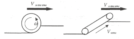

Скорости экскаваторов продольного копания
Экскаваторы поперечного копания отличаются тем, что направление их собственного рабочего движения относительно стенки забоя перпендикулярно плоскости, в которой лежат скорости рабочих органов и преодолеваемые ими рабочие сопротивления. К таким машинам относятся цепные многоковшовые экскаваторы для карьерных и планировочных работ, а также карьерные многоковшовые роторные экскаваторы. Карьерные роторные экскаваторы верхнего резания располагаются у подошвы забоя, а их роторы вращаются таким образом, что ковши при наполнении двигаются снизу вверх от экскаватора.
Карьерные роторные и цепные экскаваторы нижнего резания располагаются над забоем, а их ковши наполняются при движении снизу вверх к экскаватору.
В строительстве для нарезки траншей под различного рода коммуникации, мелиоративных канав при осушении строительных площадок, выемок под ленточные фундаменты и т.п. чаще применяются экскаваторы продольного копания. К этой группе машин относятся траншеекопатели с цепным и роторным рабочим оборудованием, оснащенным ковшами или скребками. У экскаваторов продольного копания скорость движения машины (см. рисунок) и скорость рабочего органа (цепи или ротора) лежат в одной плоскости.

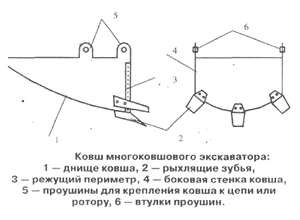

Цепной экскаватор непрерывного действия оснащен цепным рабочим органом, который состоит из одной или двух, идущих параллельно друг другу, многорядных втулочно-роликовых цепей, на которых закреплены ковши, либо плужки и скребки. При движении экскаватора и цепи (или цепей) ковши срезают с поверхности забоя стружку грунта и выносят грунт из траншеи.
При работе на прочных грунтах ковши оснащаются рыхлящими зубьями. Чтобы облегчить рабочее оборудование, на соседних ковшах устанавливают неравное число зубьев. Тогда зубья идущего сзади ковша разрушают нетронутый грунт, оставшийся в промежутках между зубьями предыдущего ковша. Огибая верхнюю ведущую звездочку, ковши опрокидываются, и грунт разгружается через их пологую заднюю стенку.
При работе на переувлажненных и липких грунтах часть грунта остается в ковшах, снижая их полезную емкость и повышая энергозатраты на привод рабочего органа.
Избавиться от этих негативных явлений позволяет применение в задней части днища ковша сварных цепей вместо сплошного листа и выталкивателей, которые при опрокидывании ковша очищают его от налипшего грунта. Плужки скребкового экскаватора разрушают грунт, а скребки, толкая его перед собой по поверхности забоя, выносят грунт на дневную поверхность. Налипанию грунта они практически не подвержены.

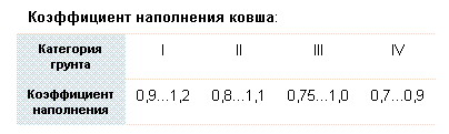

* kнап - коэффициент наполнения ковша или скребка;
