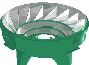

Защита отражательной поверхности камеры дробления во многих центробежных моделях также обеспечивается слоем самофутеровки. На периферии камеры дробления располагается горизонтальная кольцевая площадка, на которой сама же измельчаемая горная масса образует коническую поверхность с естественным углом откоса (рис 3).
Источник фото: Лисица А.В.Рис. 3. Пример расположения косынок в камере дробления
Куски горной массы дробятся в основном на этой конической отражательной поверхности при соударении со слоем самофутеровки. Значительная часть осколков отражается от нее вверх. При их падении под действием силы тяжести они повторно соударяются с потоком из ускорителя. Но эффективность использования кинетической энергии кусков в видах «камень о камень» при прочих равных ниже, чем в моделях «камень о металл».
Эффективность ударного взаимодействия снижается из-за того, что удар потока камней, вылетающих из ускорителя, приходится по касательной к кольцевой отбойной поверхности самофутеровки. Но острый угол, характеризующий соударение, увеличивается при увеличении зазора между ускорителем и отбойной поверхностью.
