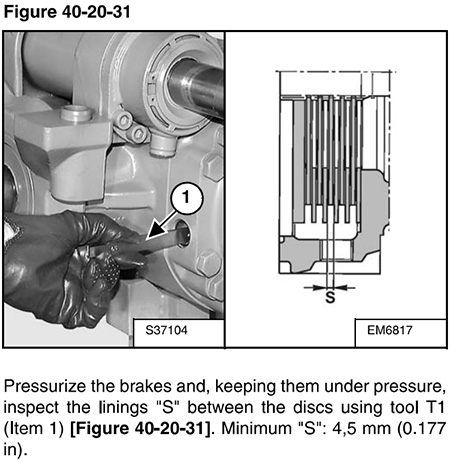

Греется передний мост
romul22sn:
- Когда "вывешиваю" передний мост на Bobcat TL470, он туговато крутится, задний намного легче. Если на "вывешенном" включить ход, то левое колесо крутится, а правое стоит (видимо, прижато) и греться начинает справа. После езды на расстояние ~5 км мост становится градусов 80, думаю. Тормоза гидравлические, прокачивал - толку нет.
- В данной ситуации стоит обратить внимание на состояние трансмиссионного масла в данном агрегате. А также проверить состояние тормозных дисков, находящихся в корпусе моста, и зазор между ними. Данные манипуляции помогут локализовать неисправность, не прибегая к демонтажу агрегата.

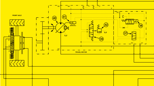

Пропадает мощность
soricelulpriceput:
- Периодически пропадает мощность на Bobcat T35120SL, и он останавливается. Не реагирует на передачи вперед и назад. После того, как начинаю поднимать стрелу вверх/вниз, двигаю педалью акселератора, он трогается. 1) Перебрал все три гидронасосы. 2) Расточил шайбу и цилиндры основного насоса хода. 3) Промыл систему. 4) Поднял аппарат на передние опоры и снял коленвал, при этом передние колеса крутятся, при малейшем нажатии на тормоз или ручника останавливаются, при отпускании плавно начинают крутиться. При отпускании на землю некоторое время едет, а потом проблема возвращается.
- В данной ситуации для начала стоит измерить поток гидравлической жидкости, приходящий на ходовой гидромотор. Если показатели будут удовлетворительными, проверьте управляющий механизм гидромотора хода.
