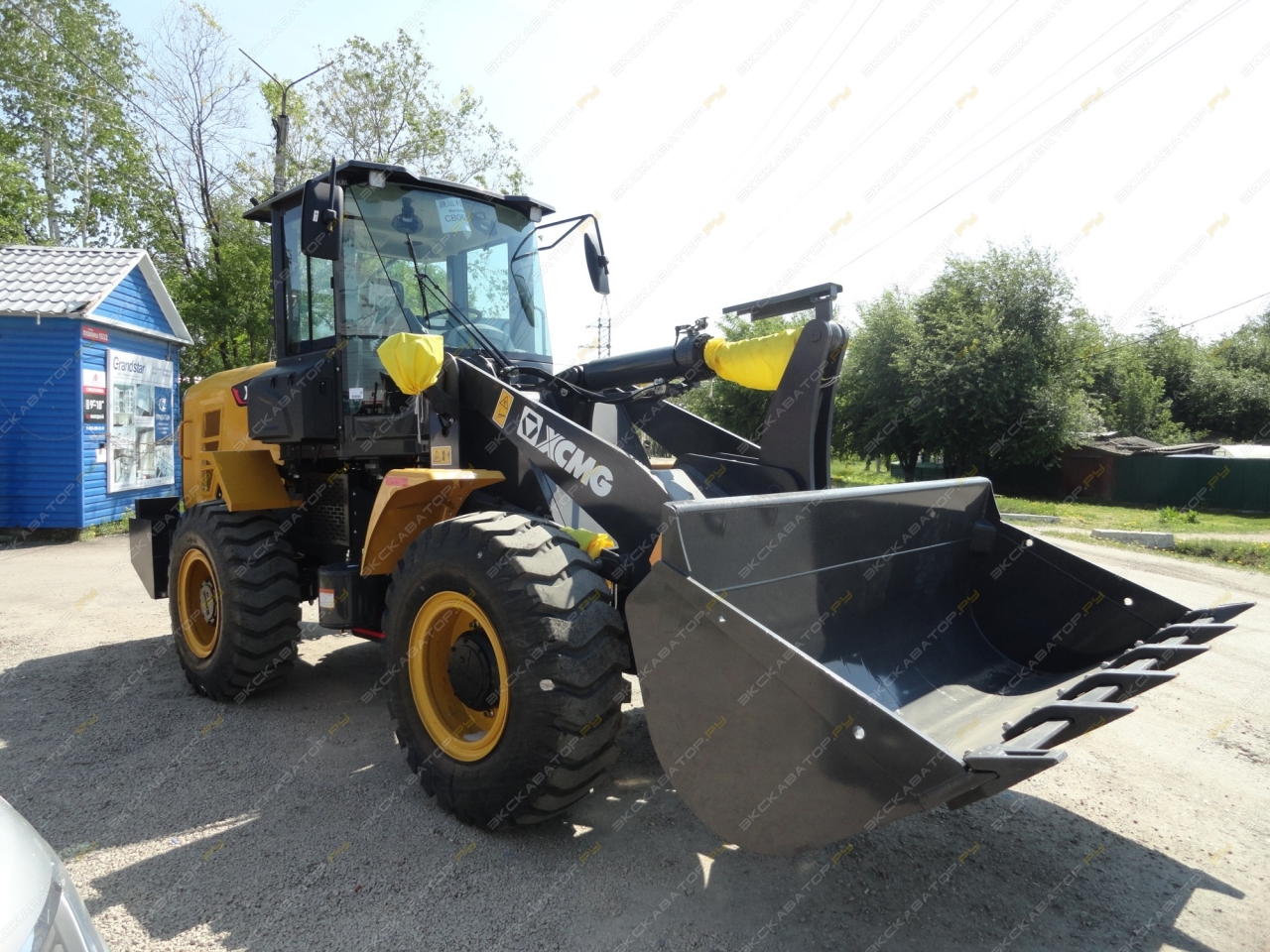

6. Пример расчета грузоподъемности
Чтобы лучше понять, как рассчитывается грузоподъемность фронтального погрузчика, рассмотрим конкретный пример. В качестве примера будем использовать фронтальный погрузчик XCMG XC958.
Исходные данные:
  • Модель погрузчика: XCMG XC958.
  • Номинальная грузоподъемность: 5000 кг (5 т).
  • Объем ковша: 2,5 м³.
  • Рабочий вес погрузчика: 17 500 кг.
  • Плотность материала (грунт): 1,8 т/м³ (1800 кг/м³).
  • Коэффициент заполнения ковша: 0,9 (для грунта).
  • Высота подъема ковша: 3,3 м.
  • Уклон рабочей поверхности: 12°.
Шаг 1. Определение номинальной грузоподъемности
  • Номинальная грузоподъемность погрузчика: 5000 кг.
Шаг 2. Расчет веса груза в ковше
  • Объем грунта в ковше с учетом коэффициента заполнения:
2,5 м³×0,9=2,25 м³
