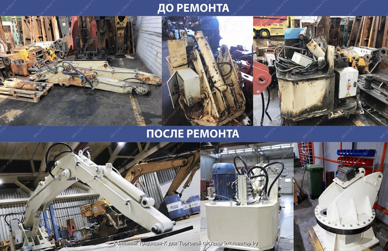

В Сервисную службу Компании «Традиция-К» поступила стационарная манипуляторная установка с гидромолотом Tecman. Оборудование предназначено для устранения застрявшего негабарита в камере дробления. Установка находилась в плачевном состоянии. Перед инженерами стояла задача восстановить изделие и доукомплектовать все изношенные узлы.
Специалисты приступили к восстановлению изделия после согласования стоимости работ. В ходе ремонта был доработан вал редуктора, заменены подшипники и уплотнения редуктора поворота, произведена замена зубьев опорно-поворотного устройства.
Кроме того, инженеры выполнили масштабную работу по ремонту гидравлических соединений бутобоя. Специалисты заменили уплотнения вала гидронасоса и установили электрогидравлическое управление манипуляторной установкой. Были заменены штоки и уплотнения гидроцилиндров стрелы, рукояти и ковша, а также заменены и укомплектованы все гидролинии.
Завершив работы, инженеры провели испытания всех узлов бутобоя на специализированном стенде. После успешных испытаний установка была передана Клиенту.
Манипуляторная установка с гидромолотом полностью исправна и готова к производительной работе!
