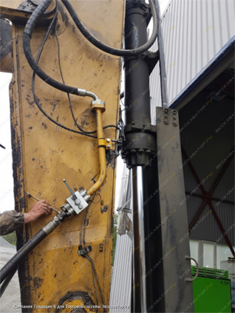

Компания «Традиция-К» получила заказ на производство гидроразводки для гидромолота Sandvik BR7013 на экскаватор Caterpillar 385. Специалисты компании спроектировали гидролинию, а также осуществили монтаж и пусконаладку оборудования на объекте Клиента — в карьере на берегу Онежского озера в Ленинградской области. Предприятие осуществляет производство щебня различных фракций из габбро.
Однако спустя месяц у Клиента начались неполадки с гидроразводкой: выходили из строя напорные трубопроводы в местах изгиба и сварных швов. Сервисные специалисты Компании «Традиция-К» оперативно выезжали на объект и устраняли все неисправности, чтобы Клиент не нес убытков из-за простоя оборудования. По заверениям Клиента, причиной поломок была именно установленная гидролиния и проверять исправность навесного оборудования необходимости нет.
В конечном итоге на помощь сервисным специалистам Компании «Традиция-К» пришло инновационное диагностическое оборудование, которое позволяет с максимальной точностью измерять параметры маслопотока при работе гидромолотом и выявлять неисправность оборудования без его разборки. В ходе диагностики при участии сторонней организации инженеры Компании «Традиция-К» обнаружили выход из строя мембраны молота, а также отсутствие азота в азотной камере. Таким образом, было выявлено, что гидроразводка выходит из строя из-за неисправности гидромолота, а именно пульсации давления в напорной магистрали и скачков до 500 атмосфер.
На базе Клиента специалисты компании осуществили ремонт навесного оборудования — поменяли мембрану и заправили азотом. С учетом разборки и сборки 7-тонного гидромолота все работы были выполнены в течение 1 дня!
