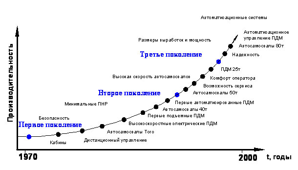

Любопытны этапы развития погрузо-доставочной техники, и в соответствии с этим открывающиеся новые возможности ее эффективного использования. За несколько десятилетий произошли большие изменения в конструкциях ПДМ: увеличились объем ковша, грузоподъемность, изменились габариты: ковш стал шире, а высота машины – меньше. На рисунках 1,2 приведены этапы эволюции данного типа техники за последние 30 лет и одна из последних моделей с увеличенными размерами ковша.
Рисунок 1. Эволюция погрузочно-доставочных и транспортных машин

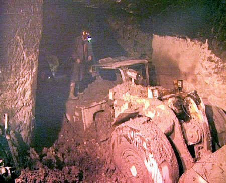

При погрузке рудной массы мощные подземные погрузчики, внедряясь в навал руды и приподнимая ковш, производят встряхивание выпускаемого рудного столба, полностью ликвидируя этим какие-либо зависания или смерзания кусков руды в северных условиях, вызывая перетирание кусков в соседних пунктах выпуска. При этом существенно снижается опасность куполообразования , зависания и заклинивания кусков руды в выпускных воронках.

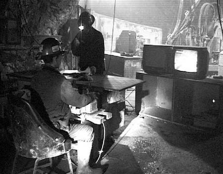

На рудниках, где имеются проблемы при доставке, или необходимость выхода в открытое очистное пространство, для большей безопасности используют дистанционное управление на доставке. Это успешно освоено на руднике Фриипорт (Индонезия), где часты грязевые прорывы, руднике Нортспаркс (Австралия), руднике Финч (ЮАР), (рис.3,4). Пункт дистанционного управления может быть расположен на транспортном горизонте, на поверхности рудника, и в принципе на любом удалении от места производства горных работ. Здесь открываются интересные перспективы создания высокопроизводительного дистанционно управляемого либо автоматизированного подземного рудника. При дистанционном управлении погрузкой горной массы появляется реальная возможность применения низкозатратных систем разработки с самообрушением руды на большинстве мощных месторождений, отрабатываемых в настоящее время с помощью более дорогих методов подземной добычи.
Рисунок 4. Дистанционное управление ПДМ на руднике Финч

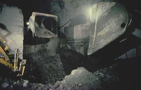

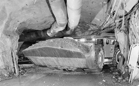

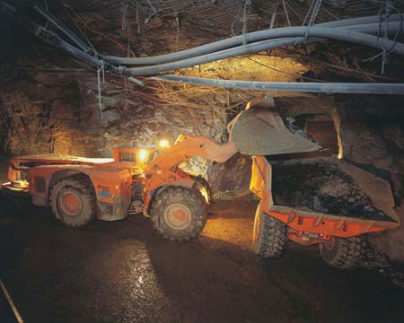

На рисунке 6 и 7 представлены пункты перегрузки руды из подземных погрузчиков в автосамосвалы и рудоспуск, на руднике Финч, одном из передовых алмазодобывающих рудников компании Де Бирс (ЮАР).
Рисунок 6. Пункт перегрузки руды в автосамосвал
Рисунок 7. Разгрузка руды в рудоспуск
Из представленных рисунков и таблиц видно, что современные погрузо-доставочные машины в состоянии перемещать руду с крупностью куска до 6 м3. Это существенно снижает объем вторичного дробления на транспортных горизонтах, чем значительно повышается безопасность ведения горных работ. Кроме того, большие размеры ковша позволяют конструировать основания блоков с широкой горловиной выпускной воронки, и использовать плоское днище на доставке руды.
