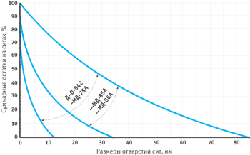

Однако, как и у всех щековых установок, степень измельчения материала у них не высока – см. график гранулометрического состава готового материала (рис. 1).
График гранулометрического состава готового материала после дробления в щековой дробилке
Рис. 1. График гранулометрического состава готового материала после дробления в щековой дробилке
График гранулометрического состава готового материала после дробления в роторной дробилке
Рис. 2. График гранулометрического состава готового материала после дробления в роторной дробилке
Данная имеет наглядное преимущество по степени измельчения, которое выявляется при сравнении предыдущего графика с рис. 2, графиком зернового состава продукта дробления. Скорость бил до 41,5 м/сек позволяет обеспечить степень измельчения до 7–8 единиц при дроблении прочных известняков. Такая энергетическая эффективность, верно, имеет и свою оборотную сторону – производство чрезмерного количества отсевов (0–5 мм). Однако это компенсируется высоким выходом кубообразных зерен, обеспечивающих высокие потребительские качества товарного щебня.
