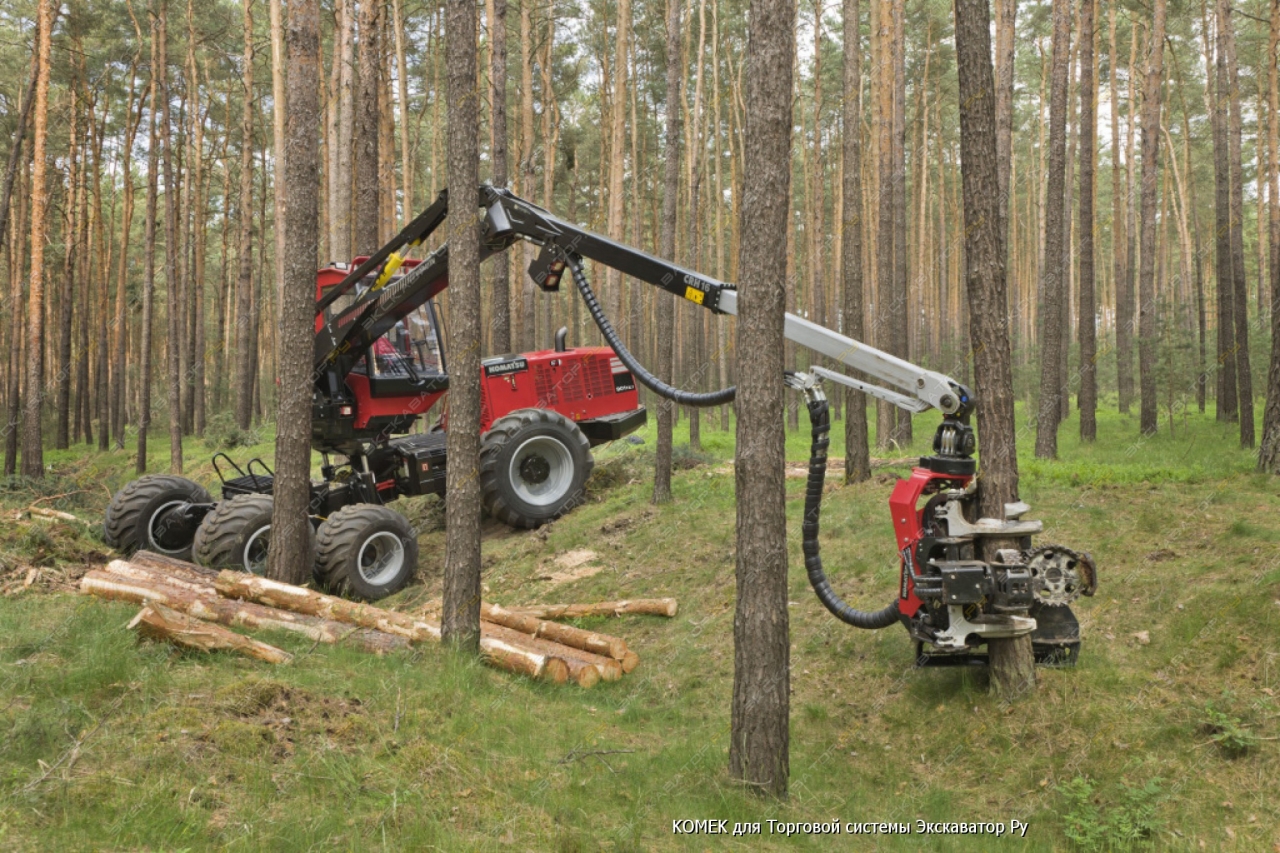

Фактор 1. Подбор техники
Мы всегда задаем клиенту четыре вопроса, ответы на которые помогают подобрать оптимальный харвестер с харвестерным агрегатом и форвардер.
- Какой район лесозаготовки? Каковы преобладающий тип грунтов, рельеф местности, средний и максимальный углы наклона?
Для центральной полосы России подходят модели среднего класса. Клиентам из Сибири, где более крупные деревья, нужна мощная и проходимая техника с определенным запасом прочности.
- Каковы данные по лесфонду: породный состав, средний объем хлыста, высота древостоя, диаметр хлыста?
Если это хвойные деревья, то мы рекомендуем харвестерные агрегаты с 3–4 вальцами протяжки, у Komatsu они идут под индексом С.
Для лиственных деревьев подходят харвестерные агрегаты с ножами, у которых две точки опоры. Они лучше обрабатывают кривизну хлыста. Это харвестерные головки под индексом S.
Объем хлыста и диаметр хлыста позволяют правильно подобрать не только тип агрегата, но и модель.
