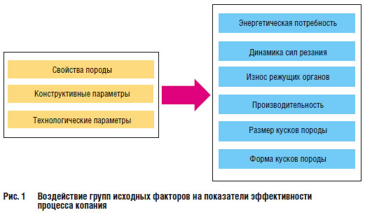

На рис. 1 представлены факторы, влияющие на эффективность процесса копания. Взаимосвязь сил резания, энергетических затрат и износа рабочего органа машины со свойствами пород, геометрией и кинематикой машины, формой рабочего органа, а также с выбранной схемой отработки пласта достаточно детально представлена на блок-схеме (рис. 2).

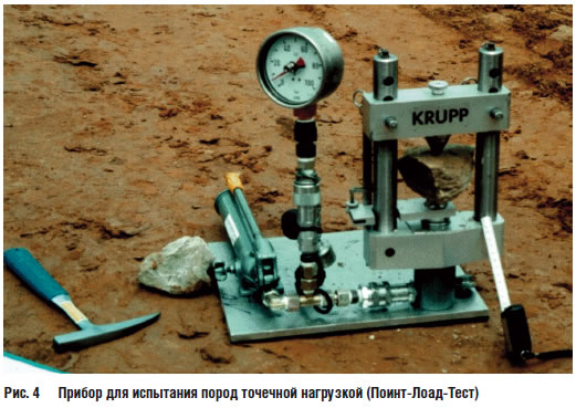

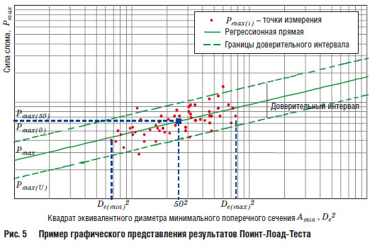

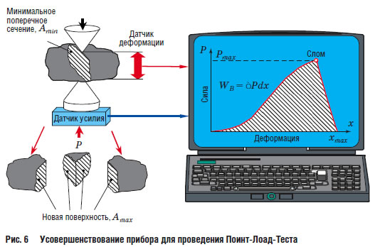

Испытанием на срез определяется коэзия и угол внутреннего трения, как правило, мягких (непрочных) пород. Испытания клином и точечной нагрузкой относятся к полевым методам определения прочностных свойств пород и дают возможность быстрого анализа образцов породы непосредственно на месте ведения открытой разработки. При этом, для более прочных пород рекомендуется применение метода испытаний точечной нагрузкой, при котором нет необходимости в предварительной подготовке образцов (рис. 4). Образец может иметь практически произвольную форму. Важнейшее преимущество точечного метода испытаний состоит в возможности проведения значительно большего их числа в определённый промежуток времени и, соответственно, в более высокой точности и низкой себестоимости измерений. Результаты измерения разрушающего усилия и площади минимального поперечного сечения образца целесообразно представить в виде точек на диаграмме с логарифмическим скалированием обеих осей (рис. 5). В случае однородности породы точки измерения образуют, как правило, линейно вытянутую полосу разброса определённой ширины. Высота, наклон и ширина этой полосы характеризуют изменение прочности породы в зависимости от величины образца, а ее наклон отражает природную трещиноватость массива. Проведенное усовершенствование прибора для проведения Поинт-Лоад-Теста позволяет осуществить одновременно регистрацию усилия и деформации образца и дает возможность дополнительного определения энергетических затрат на разрушение породы. Определение новой поверхности разрушеного образца позволяет также учесть при этом хрупко-вязкостные свойства породы (рис. 6).

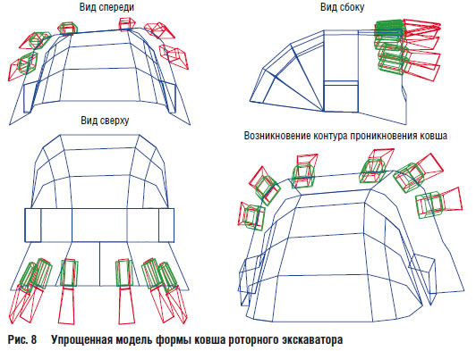

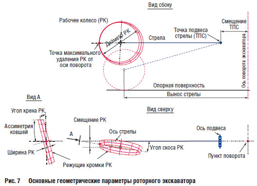

К основным геометрическим параметрам экскаватора относятся диаметр и ширина рабочего колеса, ассиметрия ковшей, координаты точки подвеса и вылет стрелы, а также углы установки и смещение рабочего колеса на стреле (рис. 7). Для улучшения процесса разгрузки ковшей и для предотвращения контакта конструкции стрелы с откосом породы в блоке рабочее колесо экскаватора может быть смещено относительно оси стрелы и повёрнуто как в вертикальной плоскости на угол крена, так и в горизонтальной – на угол скоса [3, 4]. К геометрическим параметрам формы ковшей и зубьев относятся количество ковшей, их объём и форма, форма режущих зубьев, их расположение и установка на ковше, а также износ режущих кромок (рис. 8).

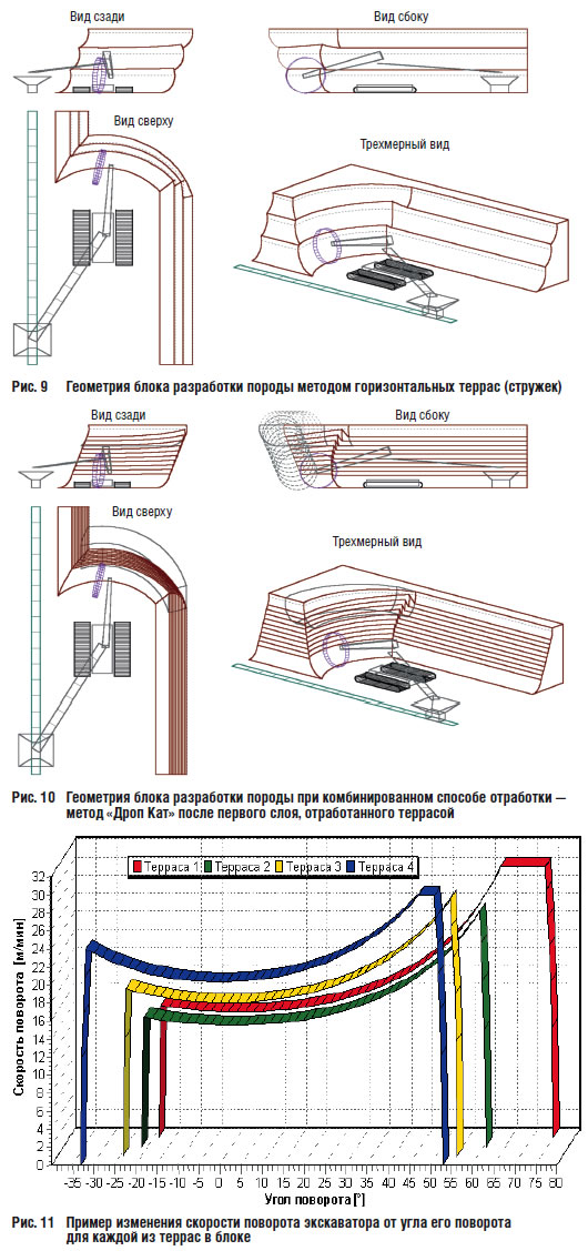

Выбор схемы разработки породы в блоке определяется в соответствии с конструктивными параметрами машины и физико-техническими характеристиками разрабатываемого грунта.
.jpg)
Разработка блока может проводится горизонтальными террасами, вертикальными срезами (так называемый метод «Дроп Кат») или комбинированно. Разработка пород горизонтальными террасами наиболее распространена, а при селективной добыче полезных ископаемых, залегающих тонкими слоями, даже предпочтительна (рис. 9). Добычу пород с ярко выраженной слоистой анизотропией прочностных своиств целесообразней проводить методом «Дроп Кат» или комбинированно (рис. 10). В общем случае геометрия разрабатываемого блока определяется высотой, шириной и глубиной блока, высотой терасс или глубиной вертикального среза, углом бокового и фронтального откоса, а также позицией экскаватора. Прочностные свойства пород каждой террасы определяют допустимую глубину стружки и соответствующую скорость поворота экскаватора в этой террасе. Процесс поворота экскаватора при отработке стружки в каждой из террас характеризуется максимальными углами поворота, ускорением разгона и торможения, основной и допустимой скоростями поворота, а также законом регулирования скорости поворота (обычно обратно пропорционально косинусу угла поворота) (рис. 11).
.jpg)
.jpg)
