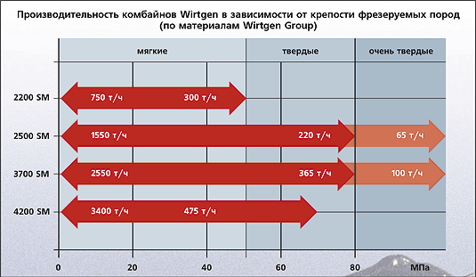

При разработке крепких грунтов эффективность применения «майнеров» резко снижается. Как показывает опыт применения 2200 SM, граничной можно считать крепость 50 МПа (предел прочности при одноосном сжатии). При работе на более крепких породах резко увеличивается энергоемкость разрушения, расход топлива и резцов, испытывают значительную нагрузку исполнительные узлы и механизмы, что приводит к увеличению числа отказов. Значительные углы наклона транспортеров, высокая динамика погрузочного процесса при транспортировке острых и тяжелых кусков материала приводят к быстрому износу дорогостоящих шевронных лент.
На износ лент значительное влияние оказывают и погодные условия. В первую очередь лента приходит в негодность из-за полного стачивания шевронов, без которых транспортируемый материал скатывается по лентам вниз, и погрузка материала в транспорт становится невозможной. Удельный расход дизельного топлива составляет в среднем 0,48 л/т добытого известняка. Расход резцов в среднем составляет 7-10 на 10 000 т добычи. При нынешнем соотношении стоимости эксплуатации «майнеров» на крепких породах и стоимости буровзрывных работ выходит на первый план вопрос о том, какая технология более рентабельна.
