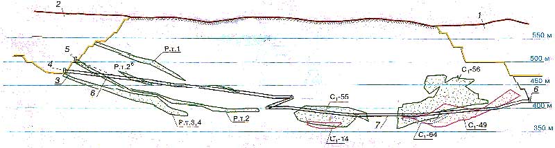

Схема вскрытия запасов руды
Рис. 1. Схема вскрытия запасов руды между карьерами «Тастау» и «Саяк- III»:
1 — карьер «Тастау»; 2 — карьер «Саяк- III»; 3 — штольня; 4 — порталы № 1 и 2; 5 — портал № 3; 6 — портал № 4; 7 — транспортный уклон; 8 — сборно-вентиляционный штрек

Схема вскрытия (рис. 1) позволяет осуществлять постепенный переход к подземным горным работам по мере выработки карьера «Тастау». Исходя из организации работ по совмещению открытой и подземной разработки производительность подземного рудника составляет: I очередь — 700 тыс. т/год и II очередь —- 1200 тыс. т/год.
