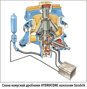

Для вторичного дробления на подавляющем большинстве отечественных дробильных заводов применяют в основном конусные КСД-1750Гр (Гр2) или КСД-2200Гр (Гр2). В этих машинах дробление куска материала происходит непосредственно сдавливанием между поверхностями конусов. По воздействию на материал такое дробление мало отличается от дробления в щековых установках и приводит к повышенному содержанию в переработанной массе зерен лещадной формы. Особенно много пластинчатых и игольчатых зерен в мелких фракциях, которые получаются вследствие скола с более крупных кусков породы. После вторичного дробления обычно происходит частичный отбор крупнофракционного материала 40...70 мм или 25...60 мм, являющихся готовым продуктом вполне удовлетворительного качества.

На третичном дроблении с использованием конусных дробилок КМД-1750 либо КМД-2200 получают щебень мелких фракций от 3 до 20 мм. Конструкция камер дробления в старых дробильных аппаратах типа КМД не позволяет получать кубовидный щебень в товарных фракциях. Дробление в них также производится сдавливанием куска между конусами, что способствует получению щебня игольчатой и пластинчатой формы. Общее содержание зерен такой формы достигает 30...40% от объема переработанного материала.

В свою очередь ООО «ОМЗ-дробильно-размольное оборудование» предлагает КМД-1750Т7 и КМД-2200Т7, конструкция рабочих камер которых выполнена таким образом, чтобы обеспечивать дробление в стесненных условиях, т. е. когда куски породы дробят сами себя в момент сжатия. Такое дробление способствует разрушению лещадных зерен. Чтобы обеспечивалось такое дробление, камера должна быть заполнена материалом, т. е. машина постоянно работает «под завалом». Для контроля режима загрузки применяются датчики, а также желательна установка небольших бункеров-накопителей прямо над приемным отверстием.
Принцип дробления «в слое» применяется в конусных аппаратах ведущих мировых производителей уже не один год. При использовании контрольного грохочения в условиях замкнутого цикла дробления получается качественный щебень с содержанием зерен лещадной формы до 15%. В отличие от работы роторных центробежных дробилок количество отсева в данном случае ощутимо меньше, до 30%. Однако существует трудность постоянного контроля количества выхода лещадных зерен. Необходимо применять и более современные многоситные (до 5 сит) грохоты, которые пока предлагаются только иностранными фирмами.
