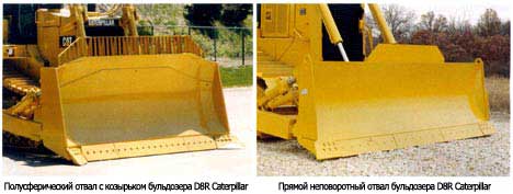

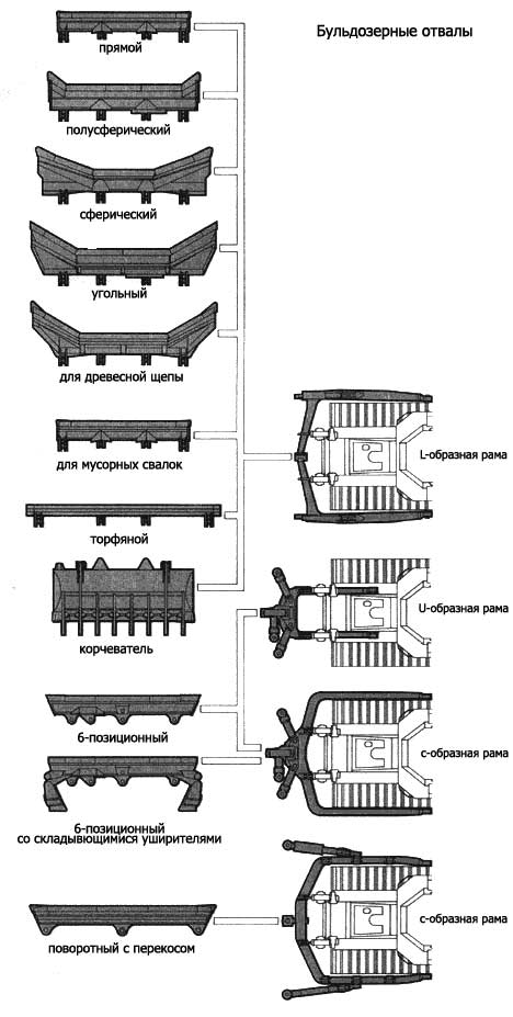

Различают неповоротный, поворотный и универсальный отвал бульдозера. Неповоротные включают в себя прямой, сферический и полусферический отвалы. Торцы этих отвалов закрыты двумя боковыми щеками для снижения потерь грунта при транспортировании. Лобовой лист завершается вверху козырьком, приваренным под углом к лобовому листу. Козырек препятствует пересыпанию грунта через верхнюю кромку отвала и улучшает формирование призмы волочения грунта. Для защиты от повреждений гидроцилиндров и радиатора двигателя от пересыпающегося материала некоторые фирмы используют решетки, устанавливаемые сверху на отвалах, и щитки.
Прямой отвал бульдозера, или отвал типа 5, используется при разработке широкого диапазона немерзлых грунтов, включая легкие скальные.
Сферический отвал бульдозера (U) особенно эффективен для перемещения значительных объемов легких грунтов на большие расстояния. Он состоит из трех секций: центральной и двух боковых. Последние расположены под углом в плане до 25°. Изогнутая в плане форма отвала обеспечивает смещение грунта к середине отвала, обеспечивая при транспортировании минимальные потери материала.
Сферический отвал бульдозеров фирмы Caterpillar
Сферический отвал бульдозеров фирмы Caterpillar центральной секции
Полусферический отвал бульдозера (SU) сочетает способности прямого отвала хорошо врезаться в грунт и сферического отвала перемещать большие объемы материала за счет коротких боковых секций, установленных под углом до 25° к центральной секции.
Отвалы U, SU и S имеют механизм перекоса (гидроцилиндр и винтовую стяжку), позволяющие им хорошо внедряться в прочные грунты. При наличии двух гидроцилиндров перекоса машинист из кабины имеет возможность изменять углы перекоса и резания отвала на ходу машины, приспосабливаясь к меняющимся грунтовым условиям.
Поворотный отвал бульдозеров фирмы Caterpillar
Поворотный отвал бульдозера (А) применяется при поперечной транспортировке грунта для засыпки траншей, укладки насыпи и при расчистке территории от снега, мусора, растительности. Отвал может поворачиваться в плане вокруг шарнира на раме в обе стороны. По форме это прямой отвал без боковых щек, удлиненный по ширине и укороченный по высоте.
Отвалы с регулируемыми углами поворота и перекоса (РАТ), которые имеют 6 степеней свободы (шестипозиционные отвалы). Это универсальные отвалы, способные изменять и поперечные, и продольные углы установки отвала, прикрепляемые шарнирно к П-образной толкающей раме.
По форме это прямой отвал, примерно таких же габаритов, только без боковых щек. Он предназначен для профилировочных и планировочных работ небольшого объема бульдозерами малого класса тяги.
На некоторых моделях бульдозеров таких фирм, как «Саtеrрillаr», «Fiat-Kobelco», «Liebherr» и др., используется модификация данного отвала (VPAT), позволяющая с помощью регулировочных болтов изменять угол резания ножей отвала.
Варианты бульдозерных отвалов фирмы «Liebherr»
ВИДЫ И КОНСТРУКЦИИ СПЕЦИАЛЬНЫХ ОТВАЛОВ БУЛЬДОЗЕРОВ
Кроме перечисленных основных отвалов, используются отвалы специального назначения, некоторые из которых изготавливаются специализированными нетракторостроительными фирмами типа «Balderson», «Rimco», «Rome» и пр.
Саtеrрillаr, Fiat-Kobelco, Komatsu и др. дополняют основную номенклатуру отвалов следующими спецотвалами: буферным, рекультивационным, кусторезным, укороченными по ширине отвалами SU и S, увеличенным по высоте отвалом SU и пр.
Буферный отвал бульдозера используется в основном для работ, связанных с толканием скреперов при их зарезании в грунт. По форме это короткий прямой отвал без механизмов перекоса с приваренной посередине отвала стальной пластиной. Резиновые амортизаторы подвески отвала поглощают удары при соприкосновении пластины отвала с буфером скрепера. В промежутках между толканиями такой отвал может быть использован на бульдозерных работах общего назначения. Их выпускают компании «Саtеrрillаr» и «Komatsu».
Рекультивационный отвал применяется для снятия верхнего плодородного слоя почвы и перемещения ее в складируемые бурты. По форме это отвалы и увеличенной ширины и имеющие радиус кривизны лобового листа переменного значения. Это позволяет создать лучшие условия перемещения материала по поверхности отвала и формирования призмы волочения. Такие отвалы изготавливают Саtеrрillаr и Balderson.
Угольные отвалы и отвалы для щепы используют для перемещения угля и щепы на карьерах, складах рудных дворов и лесоперерабатывающих предприятий. По форме это сферические отвалы увеличенной ширины и с гидроперекосом. Их выпускают компании «Саtеrрillаr», «Dressta», «Liebherr» и «ЧТЗ-Уралтрак».
Торфяные отвалы используются для перемещения торфа на мелиоративных полях. Это прямые удлиненные отвалы малой высоты с гидроперекосом, монтируемые на тракторах Liеbhеrr болотоходных модификаций.
Бульдозер
На бульдозерах со специализированными отвалами для перемещения угля, щепы и торфа сзади трактора подвешивается балластный груз, выполняющий роль противовеса.
Для работы в экстремальных ситуациях при расчистке завалов в системе МЧС используются бульдозеры Komatsu с отвалами 8 и 81) уменьшенной ширины, которые вписываются в железнодорожный габарит. Это позволяет иметь высокую степень готовности к работе, так как бульдозеры с прикрепленным отвалом стоят на открытой платформе в ожидании распоряжения на отправку.
Установка уширителей отвала PR732 Liebherr в транспортное положение
На бульдозерах среднего класса тяги фирма «Liеbhеrr» использует гидроуправляемые уширители, которые из кабины могут устанавливаться под любым углом к отвалу. При транспортировке бульдозеров на трайлере уширители поворачиваются назад, и отвал вписывается в габарит. Аналогичные отвалы применяет фирма «Fiat-Kobelco».
Отвалы для уборки мусора предназначены для перемещения отходов на мусорных полигонах. По форме это прямые отвалы, имеющие увеличенную ширину и кривизну поверхности лобового листа, а также высоту козырька, примерно равную высоте отвала. При использовании таких отвалов агрегаты трактора подлежат дополнительному переоборудованию для защиты их от острых предметов и абразивных материалов, сзади трактора подвешивается балластный груз. Такие отвалы предлагают фирмы «Саtеrрillаr», «Dressta» и «Liebherr».
Бульдозер
Кусторезный отвал бульдозера (V-образной формы), изготовляемый Саtеrрillаr и Komatsu, предназначен для расчистки заросших кустарником и мелколесьем площадей под застройку. Опущенный в рабочее положение отвал в виде остроугольного резака, образованного двумя режущими лезвиями, скользит по поверхности земли, срезает кустарники и мелкие деревья и сваливает их в стороны, образуя за собой проход, равный ширине захвата отвала.
Защитное ограждение в виде стального каркаса предохраняет трактор от повреждений при падении срезаемых деревьев. Кусторезные отвалы изготавливаются фирмами «Rimco» и «Rome».
Отвалы-корчеватели — это либо отвалы решетчатого вида с зубьями, либо зубья, прикрепленные к лобовому листу прямого отвала. Они предназначены для извлечения из грунта крупных камней и пней и транспортирования их на близкие расстояния. Трактор оснащается сверху дополнительным защитным ограждением. Такие отвалы выпускают фирмы «Саtеrрillаr», «Komatsu», «Liebherr», «Rimco» и «Rome».

Полусферический отвал с козырьком и прямой неповоротный отвал бульдозеров Caterpillar
