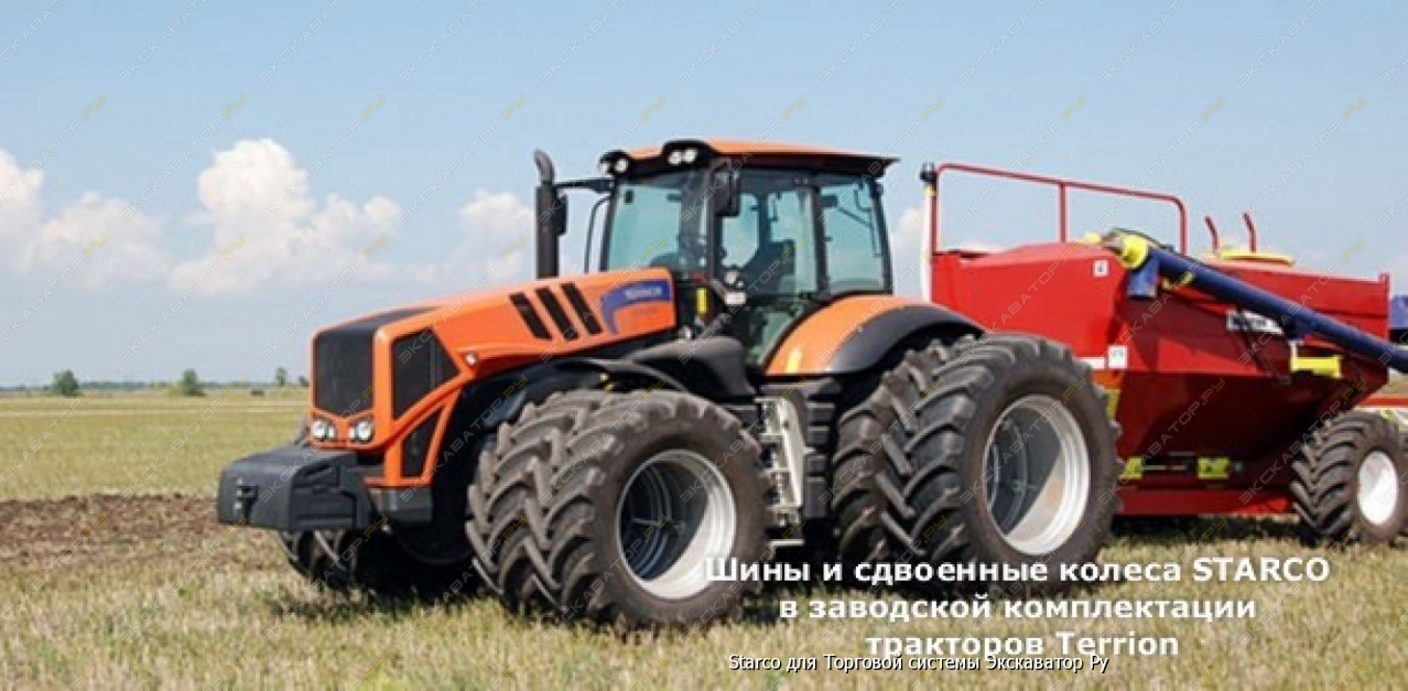

Также напоминаем вам, что запрещено самопроизвольно менять на тракторе размерность применяемых шин и колес, а тем более на какой-либо одной его оси. На полноприводных тракторах колеса имеют определенное соотношение между радиусами передних и задних шин. Применение неутвержденной заводом-изготовителем пары колес ведет к выходу из строя трансмиссии трактора и, как следствие, к отказу в ее гарантийном ремонте.
Напоминаем вам, что при подборе любых шин к тракторной технике необходимо ориентироваться не только на соответствие размерности шин, но и на другие показатели, например – на индекс нагрузки и скорости.
В частности, были отмечены факты установки на переднюю ось трактора АТМ 7360 шин стандартной размерности 600/65R34, но с индексом грузоподъемности/скорости не 157D/160 A8, как на штатных шинах, а 151D/154A8. Иными словами – вместо шины с грузоподъемностью в 4500 кг (при 40 км/ч) была поставлена шина с грузоподъемностью 3750 кг, что категорически запрещено.
