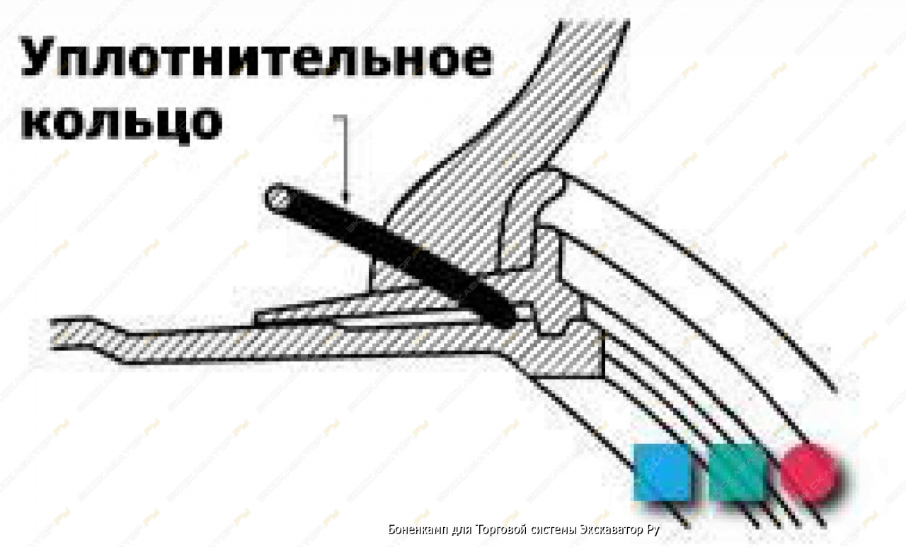

Уплотнительные кольца предназначены для герметизации колес грейдеров, землеройных и других крупногабаритных шин. Кольца (O Ring) производятся из хорошей резины - маслостойкой, эластичной и теплостойкой. Качественный резиновый шнур (кольцо О-образное) обеспечивает герметичное соединение разборных элементов диска.
Очень важно правильно использовать эти кольца. Следует отметить, что даже если ободья имеют одинаковый диаметр, на них могут устанавливаться различные по конструкции кольца. Механик должен разбираться в используемых типоразмерах. Толщина колец является обязательным параметром для установки.
