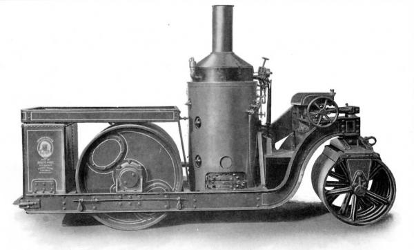

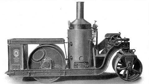

Паровой дорожный каток "Ирокез"Источник фото: steampunker.ruПаровой дорожный каток "Ирокез"

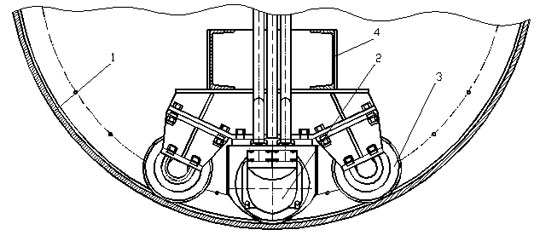

Виброволновой каток
Изготовление и эксплуатация КВ-1 в течение 3-х лет показали, что этот вибрационный волновой каток имеет равную производительность с вибрационными катками того же типоразмера. Обечайка вибрационного волнового вальца значительно более легкая, и динамическую нагрузку от эксцентрикового вала на уплотняемый материал она передает гораздо большую. Так же в КВ-1 допустимый уровень вибрации на рабочем месте оператора машины достигается без использования спецсредств защиты (в вибрационных катках в качестве средства виброзащиты используются резинометаллические амортизаторы). Это объясняется малой массой обечайки (по сравнению с общей массой катка) в увязке со следующими характеристиками: легкодеформируемая обечайка, не связанная жестко с остальной частью катка, производит самостоятельные колебательные движения, что позволяет увеличить амплитуду колебаний, передаваемых обечайкой на уплотняемый материал без дополнительных затрат мощности. Также это увеличивает и эффективность укатки. Помимо этого, при вибрационной деформации обечайки ее нижняя и верхняя половины движутся в противофазе.
