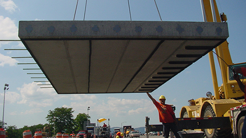

Укладка дорожных плит занимает мало времениИсточник фото: remontdor.ruУкладка дорожных плит занимает мало времени

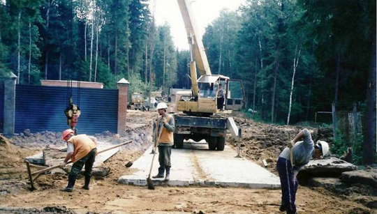

Во время укладки дорожных плит используйте строительный уровеньИсточник фото: cronastroy.ruВо время укладки дорожных плит используйте строительный уровень
  • Верхний слой почвы срезается, поверхность выравнивается.
  • Далее по технологии роется траншея (глубина ее в зависимости от целей может варьироваться от 25 до 50 см).
  • Для водного обмена дно траншеи устилается геотекстилем. Данный материал также застрахует от нежелательных растений и вымывания грунта.
  • На геотекстиль кладется слой из щебня (до 10 см) и песочный слой (15-20 см). Это и будет "песчаная подушка", которая придаст устойчивости будущей дороге. В песок можно добавить цемент. Правда, такую дорогу нельзя использовать сразу, а только через 2 суток.
  • Следующий этап технологии укладки дорожных плит: “подушка” тщательно проливается водой.
При укладке дорожных плит лучше использовать карьерный песокИсточник фото: andsk.comПри укладке дорожных плит лучше использовать карьерный песок
  • После по технологии вам понадобится виброплита для лучшего уплотнения грунта. Если предстоит устелить большую площадь, то для ускорения работы можно использовать каток, правда, его аренда принесет лишние затраты. Во время трамбовки уровень грунта нужно контролировать, в этом вам помогут веревочный маяк и нивелир, натянутые по уровню.

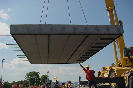

Поверхность готова, можно приступать к укладке дорожных плит. Помните, плиты размещаются последовательно. От размера дорожной плиты зависит, будет ли в процессе использоваться подъемное оборудование или нет. Первый ряд укладывается вдоль натянутого шнура, чтобы избежать перекосов. Затем плита утрамбовывается с помощью кувалды и доски. Следующие плиты укладываются тем же способом.
Технология укладки дорожного полотна допускает укладку встык либо с зазором. В щели и швы (если они есть) по технологии засыпается песок, камни либо цементная смесь. Чтобы в дальнейшем на дороге не образовалось трещин, сами швы рекомендуется расшить влажным раствором, а плиты покрыть специальной пленкой. Для неподвижности, прочности и сохранности дорожного полотна, по желанию, боковые монтажные петли свариваются между собой. К слову, дорожная плита может служить основанием для будущего асфальта.

Качество железобетона значительно влияет на будущую стойкость дороги (к осадкам, температуре, ударам, нагрузкам и т.д.). Так, бетон, использованный при изготовлении дорожных плит, должен иметь класс устойчивости к морозу до W2 и F150 (оптимально для России). Также дорожные плиты имеют петли для монтажа, впрочем, некоторые (в зависимости от размера) могут и не иметь петель. Петли находятся в углублениях дорожной плиты, чтобы после укладки они не попали на внешнюю поверхность. Стандартная плита весит 2,2 т.
