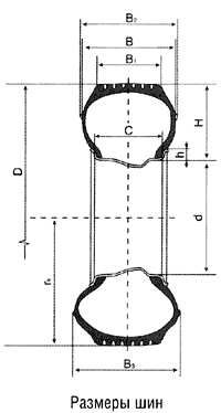

Размеры шинДиагональные шины состоят из многослойного текстильного каркаса, являющегося основным несущим элементом, нейлоновых нитей корда в нём и металлокордного брекера. Нити корда в этих шинах располагаются под углом 45...60? и в соседних слоях перекрещиваются между собой по диагоналям относительно поверхности шины. Поэтому между слоями возникает трение, приводящее к повышенной температуре и износу шин. Они имеют два конструктивных исполнения. Один тип шин имеет брекер, расположенный только под протектором, а у другого он размещается ещё и по боковинам. Эта конструкция имеет два-три сердечника в борту, а её обозначение в типоразмере и на шине не указывается.
