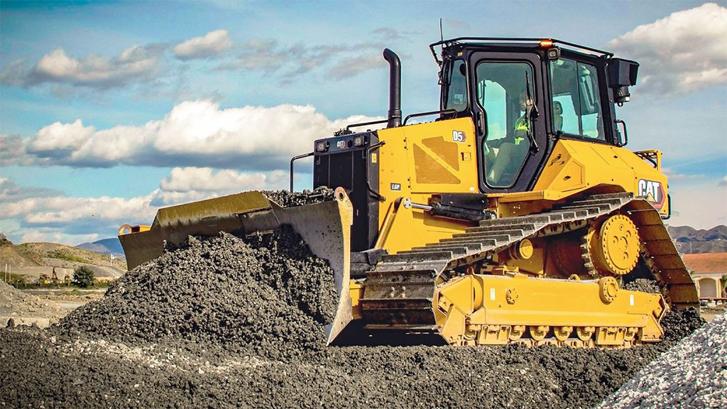

Обязательный этап перед покупкой б/у бульдозера — диагностика ходовой и топливной системИсточник фото: cat.com

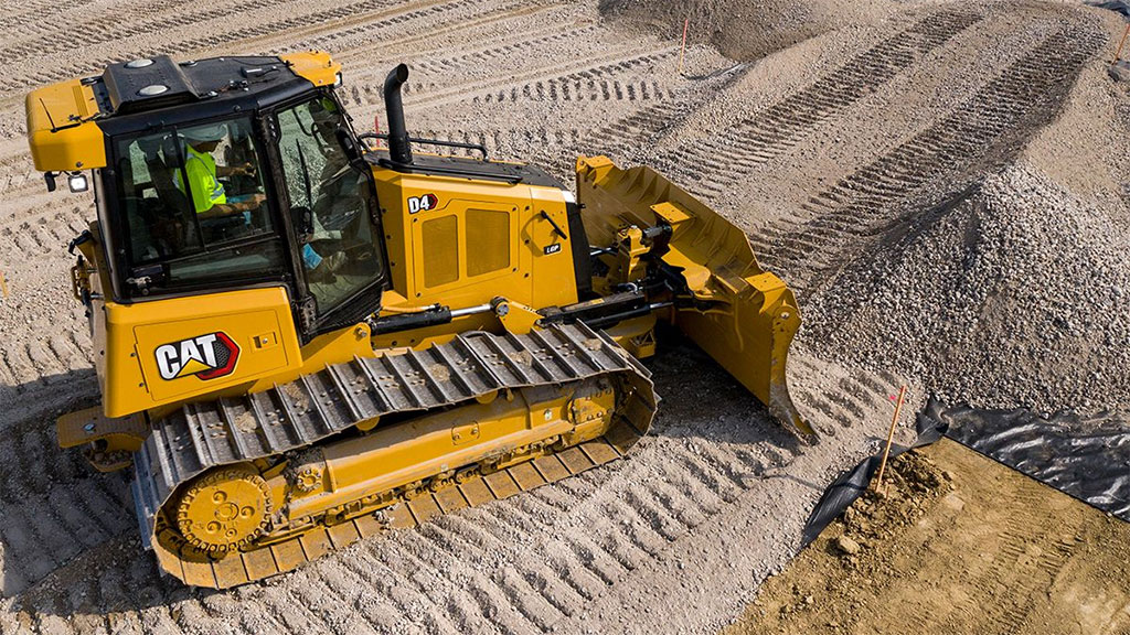

Модели серии D — удобны в обслуживании, но требуют внимательной диагностикиИсточник фото: cat.com
