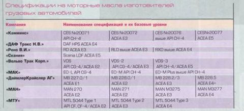

В таблице приведены наименования ныне действующих спецификаций на моторные масла ряда крупных производителей грузовых автомобилей и указан базовый уровень свойств масел, обозначенный классами API и (или) АСЕА. Это, однако, вовсе не означает, что все масла данного класса соответствуют требованиям спецификации. Нужно еще пройти очень строгий отбор, чтобы получить одобрение.
Допуск моторных масел к применению с обязательным проведением эксплуатационных испытаний большой длительности на нескольких автомобилях осуществляется фирмами "Вольво", "Скания" и с 2000 года "ДАФ".
Дополнительные стендовые испытания или классификационные испытания в двигателях с ужесточением проходных оценок предусмотрены в спецификациях всех остальных фирм, перечисленных в таблице.
Фирмы "ИВЕКО" и "Дойц" в основном базируют свои требования к моторным маслам на классификациях API и АСЕА, но для дизелей с турбонаддувом предусматривается дополнительная оценка способности масла не образовывать отложения во впускном тракте и турбокомпрессоре.
