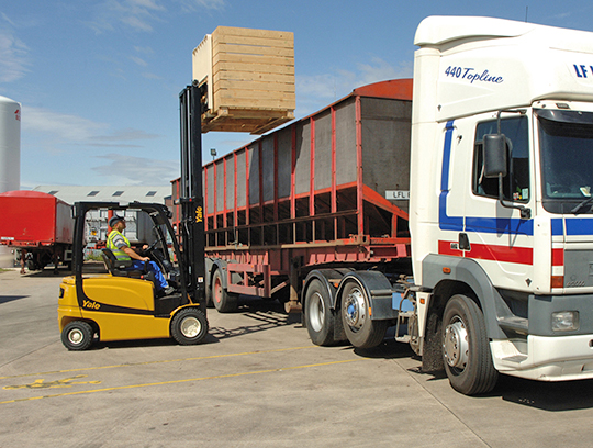

Выбор разновидности складского погрузчика зависит от условий, в которых ему предстоит работать. Важно знать, будет ли машина эксплуатироваться снаружи или исключительно в закрытых помещениях, работать на улице при минусовой температуре или в отапливаемых складах, по какому покрытию она будет передвигаться, какие работы выполнять.
Так, в одном случае складские вилочные погрузчики используют ограниченное количество времени, в других - они постоянно задействованы, отрабатывая по несколько смен подряд. При выборе типа и модели складской техники важно учитывать количество смен в сутки, рабочих часов за смену и интенсивность использования техники.
Источник фото: yale.comВыбор вилочного погрузчика зависит от условий эксплуатации

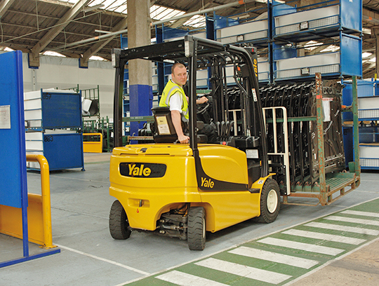

Все они имеют свои характерные особенности, которые следует учитывать перед покупкой. Самыми мощными из складских автопогрузчиков являются машины с дизельным мотором. К плюсам дизельных автопогрузчиков также относят экономичность, так как в отличие от бензиновых аналогов потребление топлива на треть меньше, да и само горючее стоит дешевле. Обратной стороной медали является более дорогое техобслуживание дизельных машин и достаточно высокий уровень производимого шума. Больший крутящий момент дизельных моторов на низких оборотах обеспечивает стабильную работу без перебоев, складские погрузчики меньше глохнут и не требуют длительного прогрева. Их рекомендуется применять на открытых площадках, для перевозки и штабелирования тяжелых грузов. Бензиновые автопогрузчики, также как и дизельные, предпочтительно использовать на открытом воздухе, плюс их можно задействовать в хорошо проветриваемых, больших по площади помещениях с высокими потолками.
Источник фото: yale.comВ зависимости от типа потребляемого топлива вилочные автопогрузчики делятся на 4 вида
