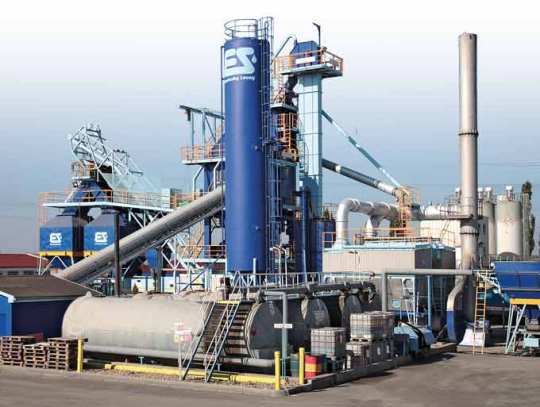

Технология изготовления асфальтовых смесей, используемых в строительстве дорог, включает подогрев и сушку измельченной сортовой крошки, песка и крупного наполнителя, и дальнейшее смешивание всех компонентов с битумным вяжущим. Для изготовления используют один из способов - горячий, теплый или холодный. Все смеси вне зависимости от марки асфальтобетона можно изготовить как на асфальтобетонном заводе, так и непосредственно на месте укладки.
